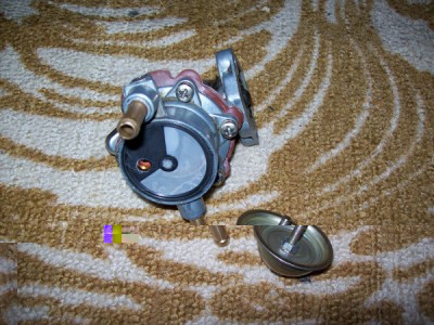

Кстати у меня есть фото девайса- который избавит от паровоздушных пробок у даазовского насоса. Извеняюсь за :offtopic:

ВинтореZ писал(а):Кстати у меня есть фото девайса- который избавит от паровоздушных пробок у даазовского насоса. Извеняюсь за :offtopic:
:pop: В студию

ВинтореZ писал(а): у меня есть фото девайса
Дай позырить, хоть мне и не нужно.................... :)

сейчас поищу, там под купол типа шайбы идёт

Оть

Я слышал что такая болезнь в основном у ПЕКАРа, а ДААЗ не страдает.

Denya2106
Наоборот, пекар лишён купола и не страдает пробками

ВинтореZ писал(а):Оть
юморист LOL это впуск там в принципе не может быть воздушной пробки.
ВинтореZ писал(а):Наоборот, пекар лишён купола и не страдает пробками
какраз наоборот. это только в рекламе пекаара говорится что он лишен пробок. реально дааз исправный намного лучше с ними справляется.

Denya2106 писал(а):Как по работе определить =словил паровую пробку=? Не было просто ни разу. Глохнет?
сначала хх падает потом и вовсе глохнет, и не заводится пока не постоишь или пока мокрую тряпку на бензонасос не положишь.
