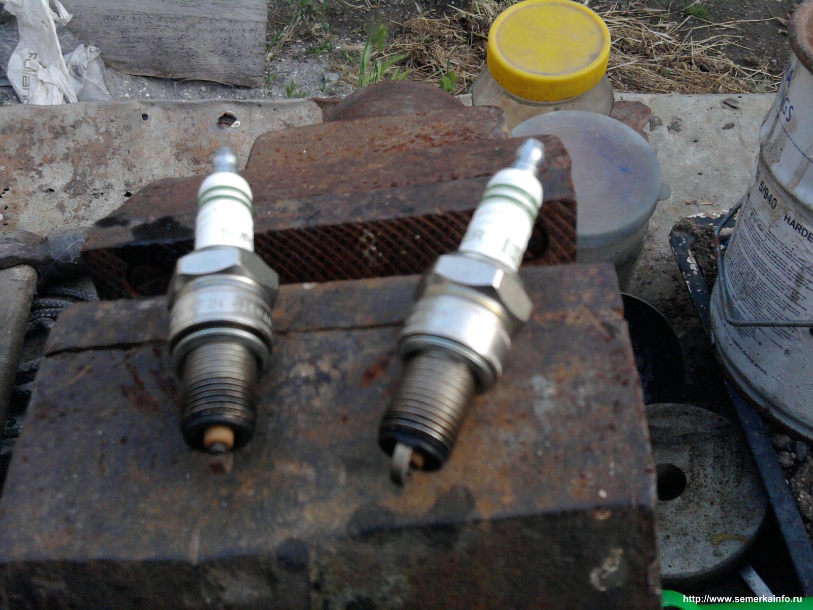

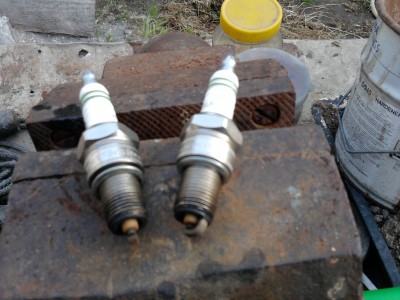

Непрочитанное сообщение metallict422 » Чт июн 02, 2011 8:14:23
товарищи, подскажите пожалуйста по моим свечами (фото ниже прилагается, извиняйте за качество делал на телефон, свечи - Bosch Super WR7DC) суть такова: свечи поставил месяца два назад, прошли они 1100 - 1500 км (точно не помню, да и спидометр сейчас не работает), как видно, электроды - по-рыжели, это я так понимаю из-за некачественного бензина обогащенного присадками на основе металла, а остальная резьбовая часть свечки по-темнела. Масло авто не кушает, по крайней мере за 6 месяцев эксплуатации по щупу уровень упал на миллиметра 2 - 3. Подскажите чем может быть вызвано потемнение, т.к. я в работе двигателя и карбюратора пока не сильно разбираюсь, но как я понял из гугла, что может быть вызвано или слишком богатой смесью или холодными свечами. Так сказать что мне делать в этой ситуации и чем это может грозить двигателю (капиталился 40 000 км назад)

Непрочитанное сообщение BORODA » Чт июн 02, 2011 8:23:09
Ничего не надо делать. Нормальные свечи. :yes:

Непрочитанное сообщение metallict422 » Чт июн 02, 2011 19:58:08
BORODA
это хорошо если нормальные :yes: , т.к. это свечи из 2го и 3го цилиндров, сегодня выкрутил еще из 1го и 4го, у них резьба на много чернее, была покрыта каким-то нагаром. Попробовал еще их выставить как здесь писали, но при всех усилиях получилось выставить вверх открытой частью только во 2м и 3м цилиндрах, а в 1м и 4м, упорном ставятся открытой частью вниз.

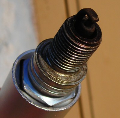

Непрочитанное сообщение Mechanik75 » Пн авг 01, 2011 11:34:46
Доброго времени суток!Хотел у вас спросить кто может по свечам подскажет !? :hmmm: У меня на семёрке(движок 2106) свеча первого цилиндра замасливается!я к бывшему хозяину много вопросов-почему!?Говорит менял и маслоотражательные колпачки и свечи менял местами!я говорю может кольца на поршне пропускают масло ?Нет же --компрессию мерял в норме !у кого такое было !? что ещё можно проверить?Я думаю раз такое дело фотку залить свечи!

Непрочитанное сообщение Nonamer » Вт авг 02, 2011 19:57:39
если свеча замасливается, то, очевидно, попадает масло. Либо "сверху", либо "снизу". Надо проверять, смотреть. Хотя, смотря как замасливается. Кидай фотку свечи.

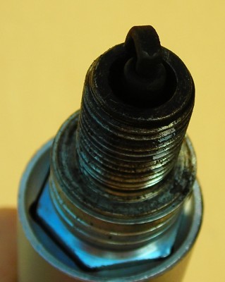

Непрочитанное сообщение Mechanik75 » Пн авг 08, 2011 13:57:33
вот на второй фотке видно что резьба свечи в масле :weep: ! карбюратор ДААЗ 2107 как у многих "классиков" мне его мастер настроил говорит претензий к двигателю нет мол хорошо работает :thum1: , а масло ерунда -"конденсат"
Поблагодарили: 956 раз
Re: Почему свечи черные наполовину?
Непрочитанное сообщение Randall » Пн авг 08, 2011 14:05:52
Mechanik75 писал(а):моя свечка
Вот такие же были у мну, но, правда, все 4... Замена колпачков явно добавила сухости сабжам. :pop: Но у меня и масло подкушивала, так что все логично. Ну а у тебя одна свеча - вот и не замечаешь особо расхода масла.
Тут Nonamer абсолютно прав - масло лезет. И лезет или через клапана, или через кольца. Если колпачки менялись, мож дефект самого клапана или седла? :hmmm:
И еще одна "наметочка"... У тебя шланг картерных газов к карбюратору подключен? Это третий путь попадения масла в горшки...

Непрочитанное сообщение Mechanik75 » Вт авг 09, 2011 6:57:18
уважаемый Randall!карбюраторный мастер специально показал мне когда снимал карб что из шланга нет капель масла только едва заметный дымок этих самых картерных газов :no: поэтому я надеюсь что это всё таки это либо колпачки либо чё-то с направляющими ?а седло причем :hmmm: плохое седло как влияет на протечку масла? а вот поджирает вы правы!год назад заливал почти до максимума а сейчас уже ровно посередине между min и мax!

Непрочитанное сообщение Nonamer » Вт авг 09, 2011 8:44:34
Mechanik75 писал(а):посередине между min и мax!
В общем, смотреть надо для начала маслосъемные, а потом видно будет.
