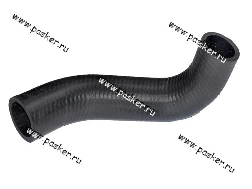

вот различия патрубков:
ВЕРХНИЕ:
2105-1303025 Шланг подводящий (для медного)
2105-1303025-10(или 2106-1303025) Шланг подводящий (алюм.)
НИЖНИЕ:
2105-1303010 Шланг отводящий (медный)
2105-1303010-10 Шланг отводящий (алюм)
вот кривой нижний для медного
вот прямой нижний для алюминиевого
верхние по форме одинаковые, длина чуть другая

Ну у меня стоял на медном такой, как на твоей второй (нижней) фотке. И чудесным образом всё подошло и туда, и сюда.

А, понял значит просто радиаторы медные разные старого и нового образца, у меня был родной 1996г. там был кривой шланг.
