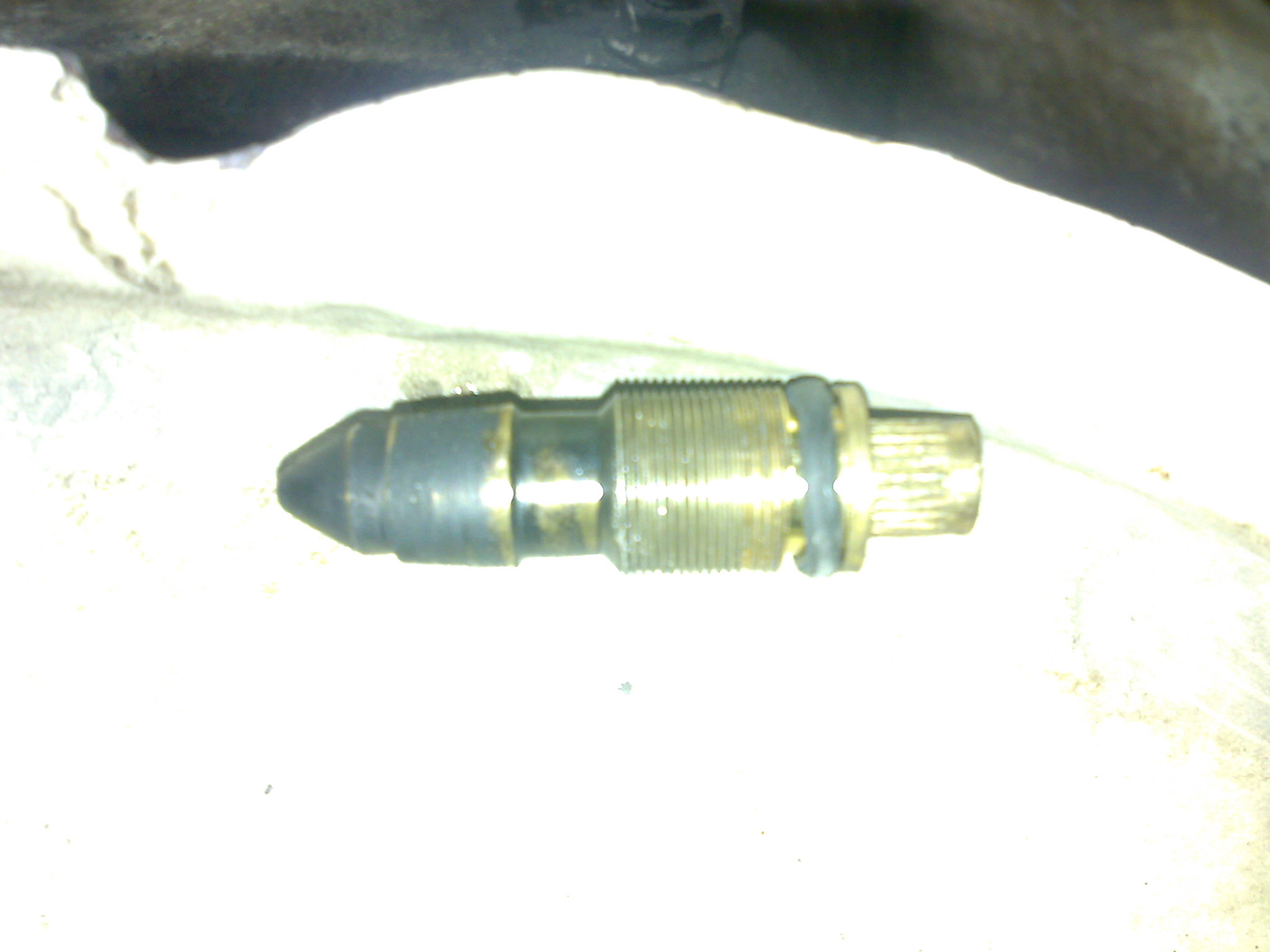

Щас выкрутил регулировочный винт качества смеси - фото внизу.Он и должен быть в маслянистом налете?
регулировочный винт

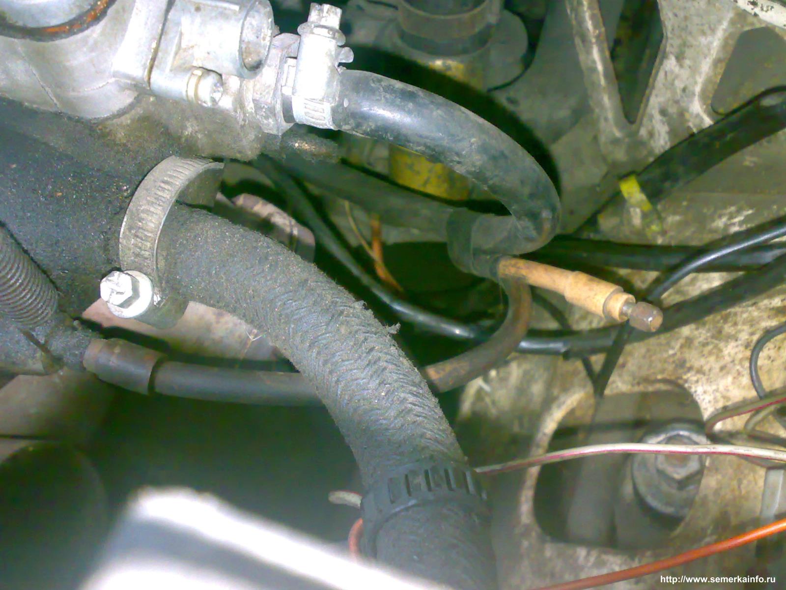

а вот он заглушенный шланг, про который я говорил...от впускного коллектора.он шел у меня в карб.

Patch писал(а):Щас выкрутил регулировочный винт качества
это винт количества
Patch писал(а):Он и должен быть в маслянистом налете?
нет
Patch
Сообщения: 105
Зарегистрирован: Вс июл 04, 2010 13:56:24
Модель авто: ВАЗ 21053. КСЗ, Озон.
Благодарил (а): 10 раз
Re: Настройка карбюратора...
Непрочитанное сообщение Patch » Вт авг 23, 2011 19:11:15
это винт количества
нет
В чем может быть причина?
