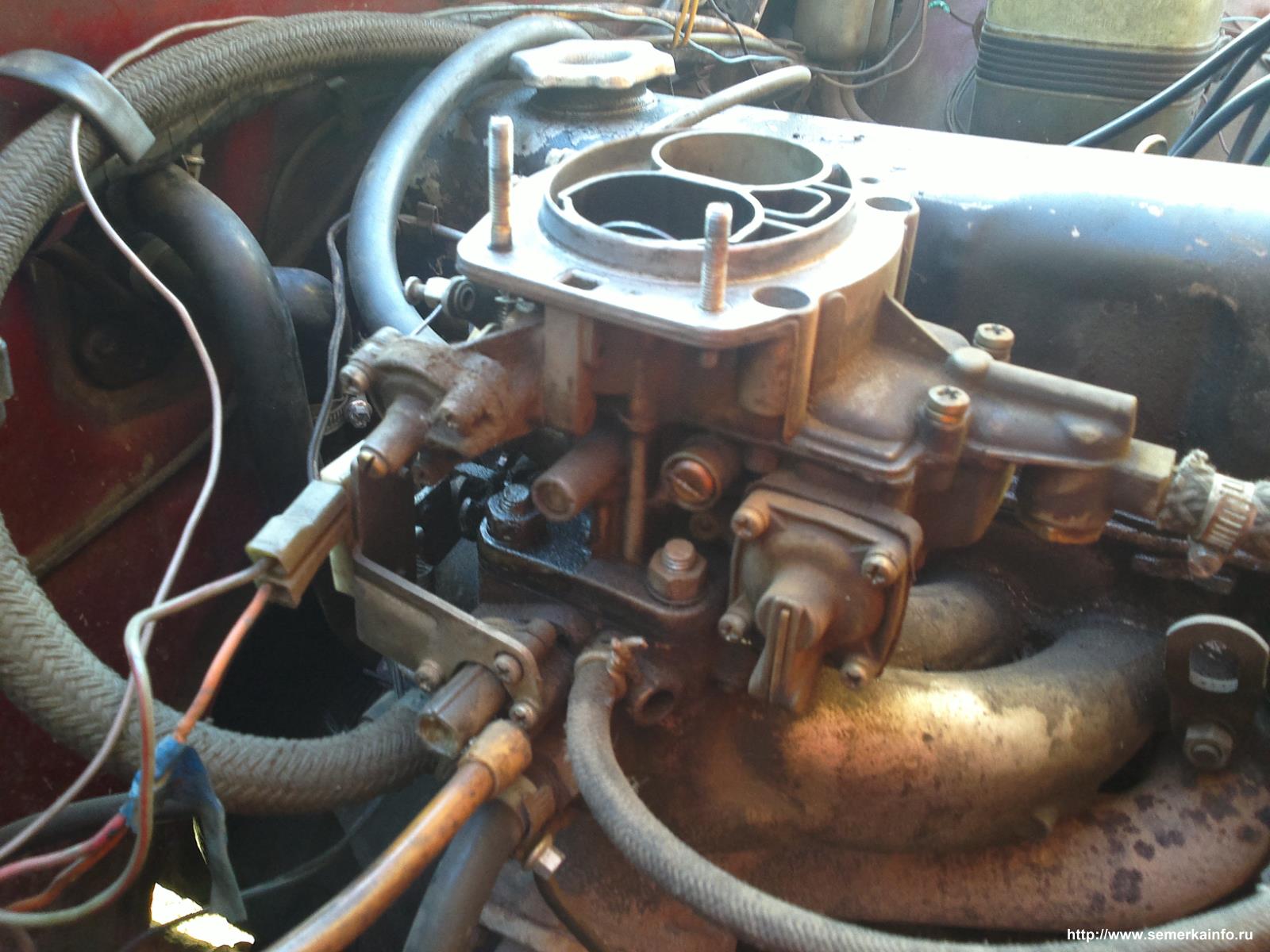

Tarsik писал(а):А какой карбюратор?
По ходу просто недержит холостые обороты.Нужно побольше информации про карб,зажигание
По модели карбюратора не знаю, завтра полезу смотреть, единственное что знаю, что двухкамерный. Зная теорию, в принципе понимаю о чем говорите, однако уточню: на холостом ходу в принципе работает стабильно, если просто завести и не трогать, проявляется именно в момент когда двигатель работал на повышенных оборотах(езда или просто перегазовка на нейтралке), если же педаль газа не трогать, то работает стабильно. Глохнет кстати без всяких проявлений типа дерганий, чиханий, просто как-будто ключ зажигания повернули. Далее по теме: зажигание стоит бесконтактное, и глохнет именно когда двигатель прогревается до номальной рабочей температуры, на приборной панели это у меня граница белого с зеленым. Может будут какие мысли-уточения по вашим предположениям? Я завтра утром пойду смотреть какой карбюратор, куда еще стоит обратить внимание?

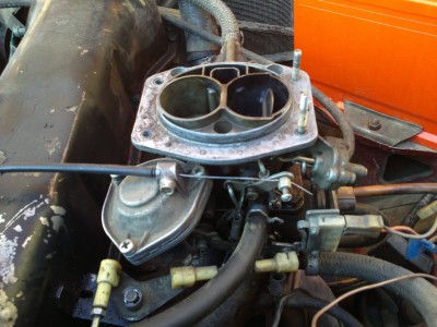

Непрочитанное сообщение Tarsik » Сб фев 25, 2012 19:45:29
Еще пару фоток самого карба и области впускного коллектора

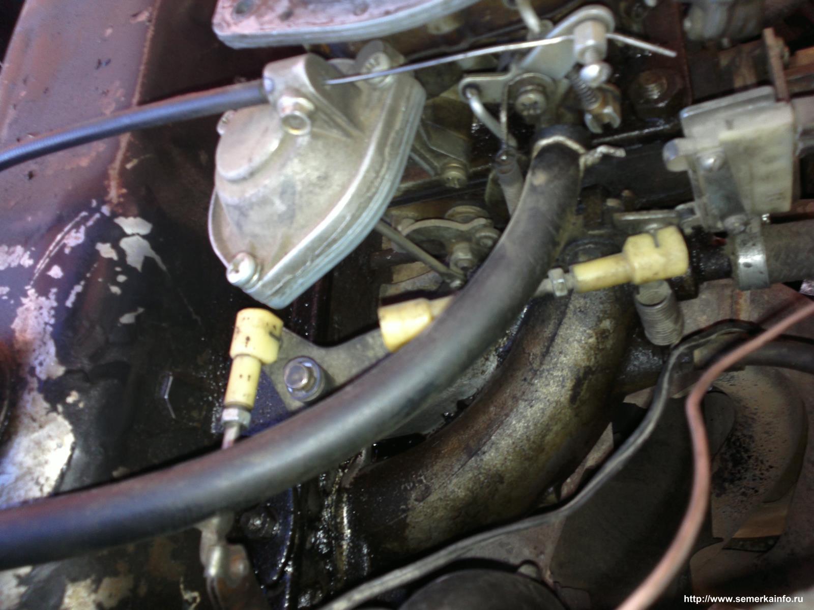

Непрочитанное сообщение Kotisik » Вс фев 26, 2012 7:17:18
Tarsik писал(а):Еще пару фоток самого карба и области впускного коллектора
Сегодня пошел искать причину, снял "кастрюлю" воздухозаборника и обнаружил что слетела тяга заслонки второй камеры карбюратора (фото не умею вставлять, поэтому делаю вложением, подскажите как вставить - переделаю), поэтому я так понимаю смесь получалась обедненная и двигатель глох. Также обнаружил что "кастрюля" воздухозаборника крепится на две шпильки и один болт, а одно место под шпильку вообще пустует. Когда заехал в магазин за шпильками - выяснилось что и тяга какая то странная у меня, в магазине показали мне ее - она телескопическая из желтого металла, а у меня просто металлическая шпилька с пружинкой сверху. У них в продаже шпильки не было, поэтому отложил этот вопрос до выходных. Пока вроде ездит нормально, не глохнет. Спасибо за помощь в любом случае, Хотел бы услышать ваш комментарий, после того как взгляните на фото. И еще, я так и не понял какая у меня модель карбюратора.

Re: Глохну на ходу.
Непрочитанное сообщение Kotisik » Вс фев 26, 2012 7:23:48
Вот тут дополнительно указал тягу, которая спала.

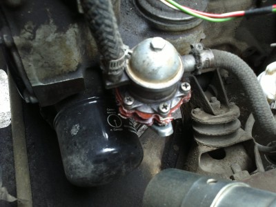

Еще у меня возникло подозрение на пропускание бензонасосом бензина, такое ощущение что мембрана самодельная, ее трогаешь - она влажная от бензина. Менять ее или это нормальное явление? На фото хорошо видно эту прокладку, она бордового цвета.

Re: Глохну на ходу.
Непрочитанное сообщение серго » Вс фев 26, 2012 8:20:09
Kotisik писал(а):Еще у меня возникло подозрение на пропускание бензонасосом бензина, такое ощущение что мембрана самодельная, ее трогаешь - она влажная от бензина. Менять ее или это нормальное явление? На фото хорошо видно эту прокладку, она бордового цвета.
меняй его, меняй его полностью)))

Re: Глохну на ходу.
Непрочитанное сообщение Kotisik » Вс фев 26, 2012 8:28:49
А не проще просто купить ремкомплект с мембраной и помнять ее? Просто цена такого комплекта 130 рублей, а цена насоса в 4 раза выше. Или есть какие то тонкости в этом?

Re: Глохну на ходу.
Непрочитанное сообщение рустем » Вс фев 26, 2012 8:33:40
Kotisik
Свезёт,если ремкомплект нормальный купишь,я брал как-то,мембрана из ремкомплекта умудрялась бензин пропускать

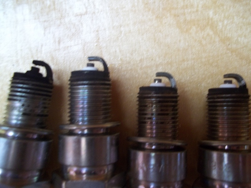

у меня появилась такая проблема: вчера ехал по не очень ровной дороге примерно со скоростью 60, вдруг машину начало дергать, на холостых глохнет, ну я доехал до ближайшего населенного пункта (км 10 примерно так ехал с дерганием), поменял свечи, все, проблемы как нистало, но потом километров так через 140 опять начала глохнуть, уже не дергало а просто глохнет на холостых, опускаются обороты до 450 - 500 и глохнет, пришлось еще 40 км ехать на подсосе, теперь вот думаю в чем может быть проблема, карбюратор чистил у карбюраторщика месяца полтора назад, зажигание он же все выставлял, все было нормально, зажигание контактное, подскажите что же может быть :hmmm:

вот вывернул свечи и решил сделать фото, проехал на них 170 км

Непрочитанное сообщение Антон80 » Чт мар 01, 2012 10:18:11
Serega122
Интересно. В первом цилиндре совсем черная, а остальные уж очень чистые. :hmmm: Очистились под большой нагрузкой при езде на 3х цилиндрах? :hmmm:
А первый, похоже, не работает

Re: Глохну на ходу.
Непрочитанное сообщение Serega122 » Чт мар 01, 2012 10:25:09
вот у меня те же подозрения, ведь так быстро никак нельзя засрать свечу при исправном движке, но с другой стороны когда я поменял свечи то обороты держались хорошо (900 об) и шла очень резво и не дергалась, я думаю надо бы наверно компрессию измерить

Re: Глохну на ходу.
Непрочитанное сообщение Serega122 » Чт мар 01, 2012 12:17:46
съездил в сервис, замеряли компрессию, везде одинаковая (около 10), все вроде норм, отрегулировали зажигание, теперь все норм стало, ну со временем покатаюсь и пойму как все, благо езжу часто и много

Re: Глохну на ходу.
Непрочитанное сообщение Антон80 » Чт мар 01, 2012 12:20:40
Serega122
Может у тебя что-то с высоковольтной частью, начиная от крышки трамблера в районе этого цилиндра, провод, колпачок на свече?
