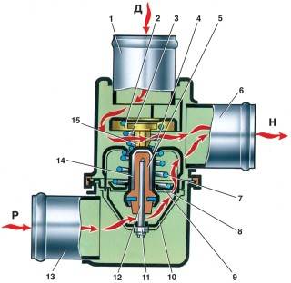

Ребят, случаем ни кто не знает, как на классике увеличить температуру термостата?
Ставил термостат, на нем обозначение 80С, и стрелка находится между белой и зеленой зонами.
Я хочу сделать 90С, в зиму мне кажется будет очень полезной регулировкой)))
Нашел такую вот статейку http://www.my-lada.ru/archives/53 но на классике термостат неразборный.
Я вот думаю, может просверлить отверстие в нижней части и завернуть в него болт так, чтобы этот самый стержень упирался в болт.
Так, мы сможем регулировать температуру термостата вворачивая/выворачивая болт.
У кого какие идеи? )
Термостат: 1 — входной патрубок
(от двигателя); 2 — перепускной клапан; 3 —
пружина перепускного клапана; 4 — стакан; 5
— резиновая вставка; 6 — выходной патрубок;
7 — пружина основного клапана; 8 — седло
основного клапана; 9 — основной клапан; 10 —
держатель; 11 — регулировочная гайка; 12 —
поршень; 13 — входной патрубок от
радиатора; 14 — наполнитель; 15 — обойма; Д
— вход жидкости от двигателя; Р — вход
жидкости от радиатора; Н — выход жидкости
к насосу
Интересно еще, под цифрой 11 регулировочная гайка, может там все это дело и регулируется?

Непрочитанное сообщение гость » Пн сен 23, 2013 6:46:47
Конечно же можно. Об этом писали даже в журнале.
ЗЫ. Я не про дополнительный какой-то болт. А про возможность регулировки.

Сверление дырок не есть хорошо. Проще взять термостат 2110 старого образца и медленно развернуть патрубки.

Roman22brn,
почитай
>>>ТУТ<<< и >>>ТУТ<<<

в том то и проблема, что на классике термостат неразборный... ((

А про "стоковый" - ни кто и не говорит.
У тебя ДВА пути:
1. мастырить тот, который более-менее подойдет
2. купить термостат и СДЕЛАТЬ (НА ЗАКАЗ) разборный корпус

Силуминовый корпус вряд-ли получится запаять потом... А вот болтик закрутится))

Непрочитанное сообщение VVB » Пн сен 23, 2013 9:59:27
Roman22brn писал(а):...Силуминовый корпус вряд-ли получится запаять потом...
было бы желание - запаять можно всё, что угодно.
Roman22brn писал(а):...А вот болтик закрутится...
тогда уж - высверли отверстие, а потом - болтик ЗАПИХНИ внутрь и уже снаружи затяни гайку на резиновую прокладку и шайбу.
И если тебя устроит - 87 градусов - то ищи Термостат 1102 VERNET 87 С
Ссылка >>>ЗДЕСЬ<<<
у этой модели, хотя бы возни со шлангами будет НАМНОГО меньше

Оптимальный вариант - это термостат от ЗАЗ Сенс. Найти не сложно. Лишь бы - 87 градусов - его устроили.
