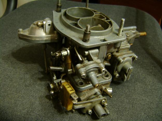

Нужна помощь. Двигатель не реагирует на винт качества топлива. ХХ подправил винтом количестваа, но это не есть гут, так как расход не очень. Что может быть? Двиг 03, карб дааз 2105, но убран микропереключатель, вместо вкручен экономайзер прин. ХХ. Недавно чистили, мыли. Т. к. предыдущий владелец заправлялся нехорошим бензином.

Полный номер карба в студию

Непрочитанное сообщение DAKAR » Пт сен 30, 2011 18:36:39
Сейчас в темноте точно не скажу, вот завтра. Но микровыключатель удалил мужик знакомый. Сказал так лучше, к нему конечну лучше съездить, но он всё работает. Да и профессия у меня автомеханик, надо самому всё делать)

Непрочитанное сообщение Gofen » Пт сен 30, 2011 18:43:44
я так понял у тебя стоит вот такой карб

Непрочитанное сообщение DAKAR » Пт сен 30, 2011 18:51:48
Вот такой только убран микропер. и вкручен клапан ХХ вместо заглушки

Непрочитанное сообщение Gofen » Пт сен 30, 2011 19:31:18
по моему это 2107-... у меня такой же
