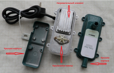

Dogfighter писал(а):В связи со сносом гаража заказал себе кипятильник как здесь: http://millenium74.ru/product_info.php/products_id/1329. Подкупил принудительной циркуляцией (помпа встроена) и положительными отзывами. На нашем форуме такого не встречал, хотя в наших краях штука известная. Как приедет, отчитаюсь по установке, ну и результаты зимних тестов соответственно обещаю.
3 года с момента установки прошли, полёт нормальный. Шнур дубеет в -30, но изоляция нигде не лопнула. Пару раз включал при -40, когда тосол становится киселём - проблем с циркуляцией нет. Ставил в разрыв печки, поэтому опасался, что будет тормозить циркуляцию. Не мёрзну, тем не менее, так что если и тормозит поток, то незначительно. Называется котёл "Лунфей", по моей ссылке сейчас не гуглится. Заявлено 2 КВт мощности, но зная китайцев, можно рассчитывать на 1.5)))) Тогда обошёлся в 1500 руб., сейчас не знаю. Покупкой доволен, сейчас вон сосед с паяльной лампой под "Газель" полез, а я кофе пью на веранде, потом заводить пойду, после недели простоя в -30 двигатель вымерз так, что без подогрева даже пробовать не хочу. Фото котла прилагаются.
