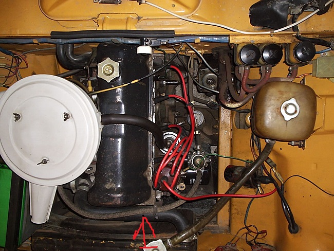

Переделать можно,надо только с местом под датчик определиться(если штатного нет).
Я когда переделывал,в нижний патрубок радиатора сделал вставку из трубы подходящего диаметра,в эту трубу вварил гайку для установки датчика (от какого-то трактора идеально подошла)
Вентилятор закрепил на радиаторе с помощью небольшой переходной пластины,отверстия по месту подогнал

и как? нормально работает? летом не закипаешь? а датчик для какой температуры ставил?

работает нормально наверно и по сей день,так машинка та уже лет 5 как продана,но при мне за пару лет эксплуатации с данной переделкой проблем с температурным режимом движка не было.
датчик ставил 661.3710 он мощней чем ТМ 108 вот тут я писал http://www.semerka.info/forum/viewtopic ... BA#p184739
