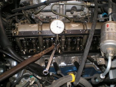

root_daemon Двигатель у тебя 21067. А то обозначение, что ты привёл - это маркировка ГБЦ. АЛ 3 - это сплав. Вот она то, и от Нивы. Но, все клапана - 0,15 мм! Лучше по рейке. Ну, и темка отдельная про регулировку клопов есть. Сори за размер фоточки.
