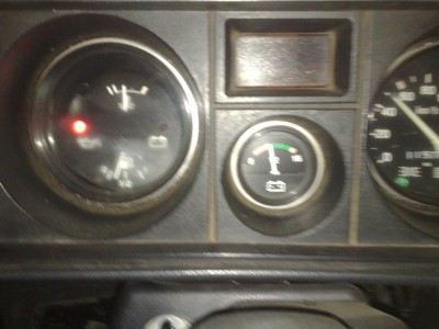

Кстати поменял я сегодня масляный фильтр на новый. Давление на горячую стало давить по более теперь в зеленой шкале, и когда заводишь лампочка тухнет моментально, на холостых (500-800 об/мин) даже не подмигивает как раньше. Стоял филтр "Consol" короткий желтого цвета, а поставил проверенный "Невский" длинный фильтр. Вот только почему то странно что за 3 тысячи он забился, уже вроде должен мотор притереться за 7 тысяч.

Можно просто поменять фильтр! У меня такая же борода была, лапочка после заводки тухла через секунду-две, давление было слабое (по датчику), поменял фильтр и все пропало (походу дела был забит). Кстати какой фильтр и сколько пробежало масло?

На днях лампа вообще перестала гаснуть до 2т. оборотов-поменял фильтр, все нормализовалось! :thum1:
