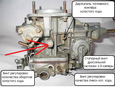

Непрочитанное сообщение D.I.M.A.R. » Пт июн 14, 2013 21:26:56
гость писал(а):Никаких количеств оборотов не существует
Я так понял у них тут речь идет об этом винте (красная стрелка). На переходные режимы влияет.
Потому как "винт подающий воздух в систему ХХ и переходную систему"
Это именно тот что посередине
У меня заглушен был, хорошо что не трогал никто
Re: Все вопросы про карбюратор. Настройка, проблемы, ремонт.
Непрочитанное сообщение гость » Пт июн 14, 2013 21:46:16
D.I.M.A.R. писал(а): Я так понял у них тут речь идет об этом винте (красная стрелка). ...
А, ну так об этом винте заводской подстройки на форуме неоднократно писали.
