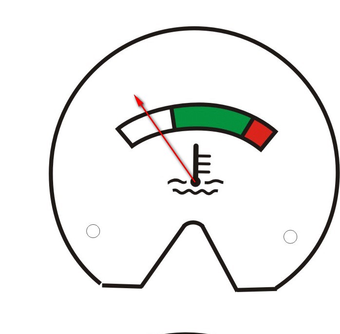

Парни, такая проблема: на днях поменял радиатор печки и машина перестала нагреваться до рабочей температуры ( стрелка всегда была на границе белой и заленой зон) , а сейчас не доходит до указанного места ~ 4-5 мм!!!!!!!! Зажигание регуриловалось 2-3 недели назад, пробки нет. Может темос УМЕР????? Он поменян осенью. До замены печки все было гуд!!!
ПАМАГИТЕ !!!!!!! :bow: :bow: :bow: :bow: :bow: :bow:

На улице -12 сегодня. Нижний патрубок и радиатор аж ледяные!!!
Я картинки добавил.
К стати выключил печку и температура начала меееедленно расти :confused: Может печка шибко мощная????? от 08.

PoKeT, кстати... А до замены печки у тебя измеритель температуры двигла показывал то, что на первом рисунке??? Всегда так? Тогда термос в мусор сразу - жижа таки ходит по большому кругу. Не закрывается он. Стрелка при нормальном прогреве должна быть в центре зеленой зоны (в идеале). Ну а более мощная печка тебе просто чутку усугубила картину.
Убедиться, что термос не закрывается просто: верхняя часть радиатора при частично прогретом двигателе должна быть теплой, а нижняя - холодной. Если верх не греется, значит, жижа полностью гонется через радиатор - вот и успевает там остыть при такой температуре на улице. А вот если верхняя сильно горячая, а нижняя нет, то термос не открывается и будет перегрев двигла при теплой погоде.

Верхний патрубок теплый. Электропомпа это та что на пассажирские ГАЗели ставят для второй печки.
