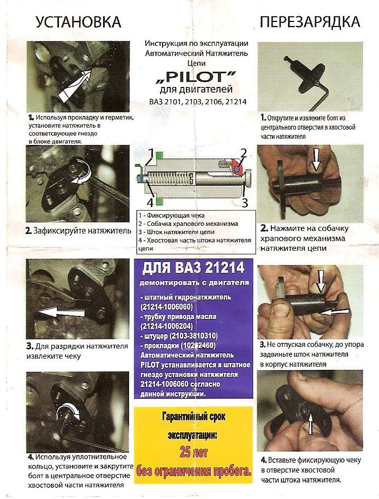

Вставил натяжитель (фирма "Пилот") извлек чеку как написано в интрукции, провернул колен вал, цепь натянулось...
Собственно тут и проблемма, колечко которое шестигранником закручивается в натяжитель упирается в шток откуда я выдерал чеку. Не могу вкрутить, что делать? :hmmm:

Вот и скрины как и обещал...
