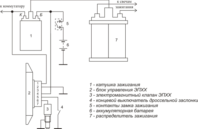

Непрочитанное сообщение Жека » Сб дек 12, 2009 19:28:33
sergey_gum писал(а):что еще нужно к нему?
Тросик подсоса от 2108
sergey_gum писал(а):подключить к проводу, на который идет + при включении зажигания.. так вобще можно?
Можно, но не желательно.
sergey_gum
Сообщения: 91
Зарегистрирован: Сб дек 12, 2009 15:13:25
Откуда: г.Орехово-Зуево
Непрочитанное сообщение sergey_gum » Сб дек 12, 2009 19:34:29
Жека писал(а):Можно, но не желательно.
всетаки поставить блок эпхх? нивский нужен?
я так понимаю, что по этой схеме:
Жека
Кот батарейный
Сообщения: 2272
Модель авто: Audi A4
Благодарил (а): 31 раз
Поблагодарили: 29 раз
Непрочитанное сообщение Жека » Сб дек 12, 2009 19:41:56
sergey_gum писал(а):всетаки поставить блок эпхх?
Желательно
Я брал Украинский "ВТН" для классики и Нивы 2121
sergey_gum
Сообщения: 91
Непрочитанное сообщение sergey_gum » Сб дек 12, 2009 20:02:26
Жека
а что такое на схеме "концевой выключатель дроссельной заслонки"? оно уже стоит на карбе?
Andreys
Сообщения: 2237
Зарегистрирован: Ср окт 22, 2008 18:08:35
Модель авто: ГАЗ 33021-406, 16м², Geely CK2 Comfort, Авантюрин
Откуда: Донецк
Поблагодарили: 18 раз
Непрочитанное сообщение Andreys » Сб дек 12, 2009 21:38:09
Уже стоит.
