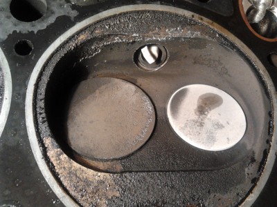

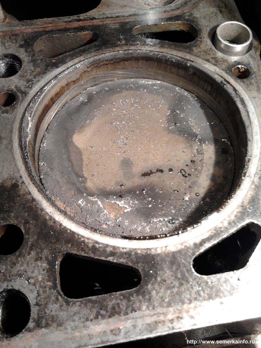

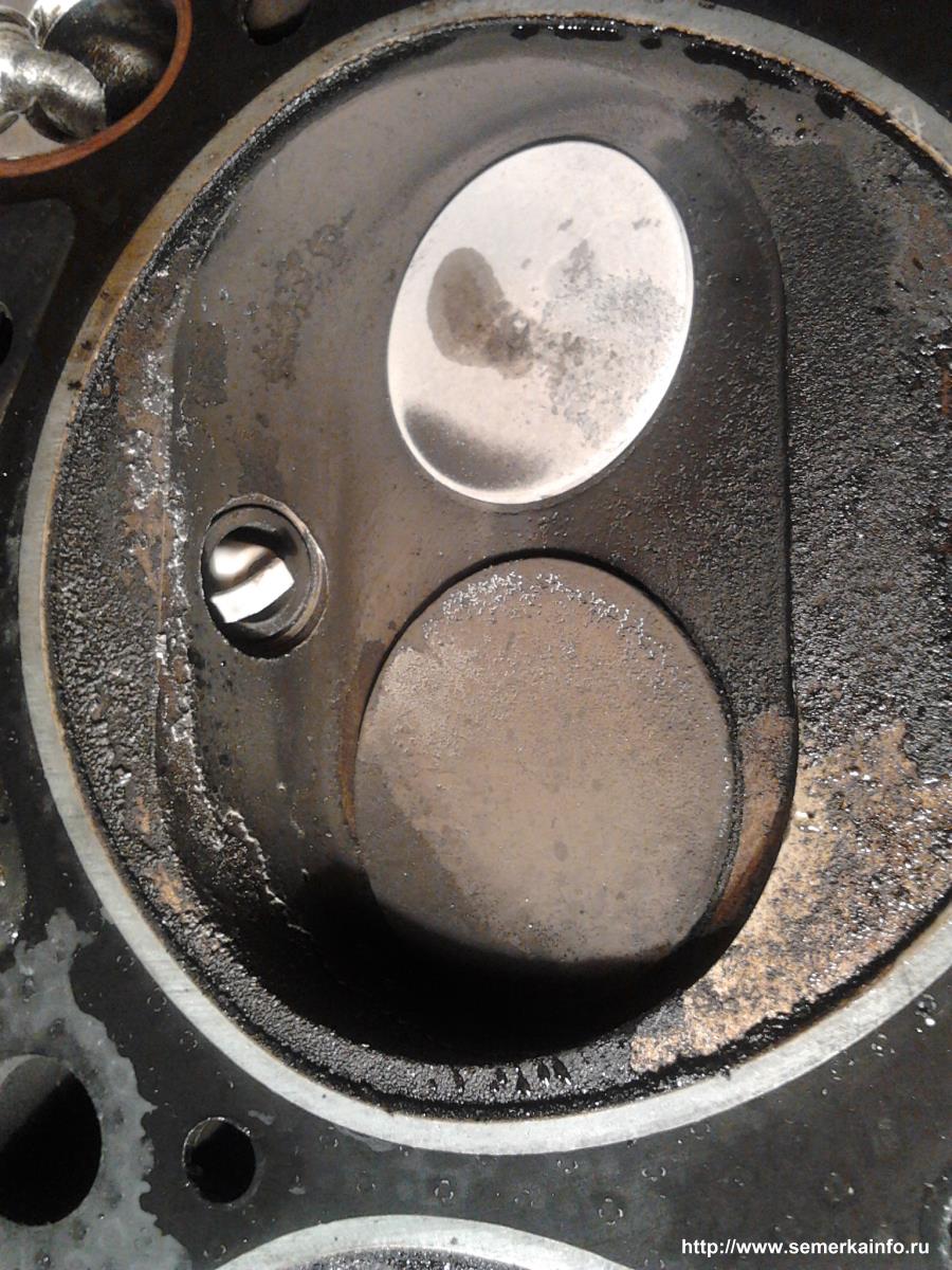

Здравствуйте, уважаемые классиководы-мотористы помогите советом, пожалуйста!
Выдались свободные выходные, и я решил подшаманить немного свою семерочку. Нужно было поменять помпу и поставить новый распредвал. Ну раз предстояло разобрать пол машины, решил заодним скинуть голову и посмотреть состояние поршней, хона и еще что там есть, да и были планы проверить соответствие ВМТ метке на шкиве с целью установки разрезной шестерни.
Скидываю значит голову и вижу ЭТО (см. фотки) На капли не обращайте внимание - это тосол накапал пока снимал.
Это последствия пенсионерского стиля вождения по городу или хуже? :crazy:
PS Самое главное: капиталка была 5 тыс.км. назад, масло не ест, правда в кастрюлю отдельные капельки масла залетают

Технарь
Тебя нагар беспокоит? Это нормальное явление...

Непрочитанное сообщение Технарь » Сб ноя 19, 2011 18:23:41
То есть можно проехаться с оборотами под 4000 и можно спать спокойно?
А то меня беспокоит не закосячил ли я капиталку и не масляный нагар ли это?

Непрочитанное сообщение mik58 » Сб ноя 19, 2011 18:27:37
дык вроде ничего критичного, масло то какое заливается?

Технарь
Нагар черного цвета на днище поршня нормальное явление,толщина нагара находится в динамическом равновесии,т.е. если очистить поршень до блеска,собрать,поездить и разобрать,то нагар опять появится.Масляный нагар толстый бывает,при этом будет расход масла,свеча закидана будет.

Непрочитанное сообщение VladiZlav » Сб ноя 19, 2011 18:43:45
тоже ничего критичного не увидел на фото, все норм вроде. Я уж по описанию готов был лицезреть расколотый поршень, или на крайняк погнутые клапана :clap2:

Непрочитанное сообщение byran » Сб ноя 19, 2011 19:02:30
Судя по свечке и клапанах все в полном порядке! А учитывая что моторчик пробежал всего
Технарь писал(а):5 тыс.км
то он еще обкатывается и выгорает всякое, то тут, то там. притрется все после 10-15 тиков, вот тогда смотри!
