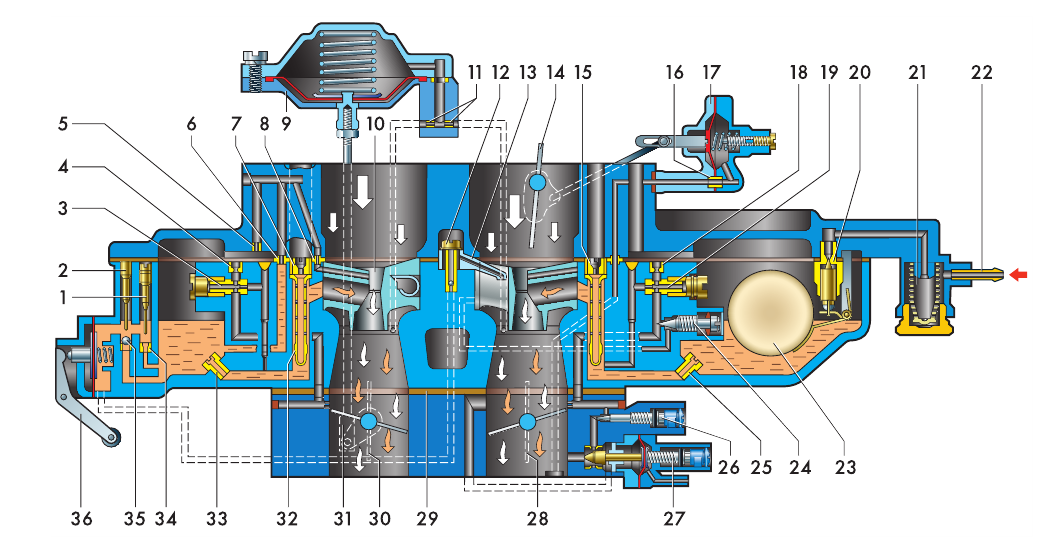

Правильно ли я понимаю ,судя по моим линиям на рисунке, смесеобразование на ХХ ?
Благодарил (а): 2924 раза
Поблагодарили: 880 раз
Re: Вопросы знатокам - III (про то,чего нет в профильных тем
Непрочитанное сообщение X-TAZ » Чт апр 10, 2014 20:36:25
Димьян писал(а):Правильно ли я понимаю
смесь жёлтой линией должна начинаться от винта количества. значит неправильно!
Добавлено спустя 1 минуту 16 секунд:
Re: Вопросы знатокам - III (про то,чего нет в профильных темах)
На рисунке жёлтой линии будет всего 1 см влево от винта количества, а остальная жёлтая должна быть красной - топливо
Непрочитанное сообщение Димьян » Чт апр 10, 2014 21:05:43
Так?

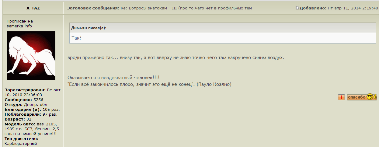

Непрочитанное сообщение X-TAZ » Чт апр 10, 2014 21:19:40
Димьян писал(а):Так?
вроди примерно так... внизу так, а вот вверху не знаю точно чего там накручено синим воздух.

Непрочитанное сообщение Димьян » Чт апр 10, 2014 21:30:00
Вот оригинал картинки
