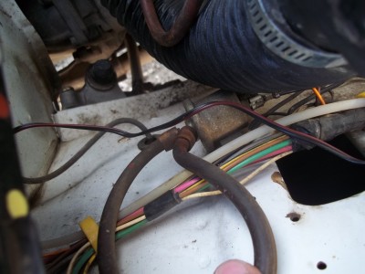

вот еще сделал фотку электроклапана, так и должно быть или у меня система в обход его?

Serega122 писал(а):вот еще сделал фотку электроклапана, так и должно быть или у меня система в обход его?
Если трубка закольцована (на фото вродь так), значит он у тебя не подключен.

JET писал(а): Если трубка закольцована (на фото вродь так), значит он у тебя не подключен.
Бате карбюраторщик так когда-то подключил. Это тот, что почистил жиклеры так, что машина стала просто жрать бензин.
