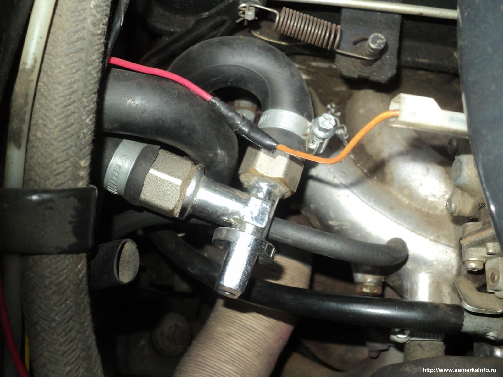

привет всем! Наконец то я наколхозил и вынес кран отопителя под капот. Кран купил от стиральной машинки. Вот зацените:

Непрочитанное сообщение рустем » Вт июн 19, 2012 18:24:55

Непрочитанное сообщение 66688 » Вт июн 19, 2012 18:30:34
осенью и весной оставлять открытым, только перекрывать воздуховоды. Я пробовал в жару так делать-отлично, горячий воздух не дует
Re: Система охлаждения. Общие проблемы. том 2
Непрочитанное сообщение гость » Вт июн 19, 2012 18:35:34
66688 писал(а):... Кран купил от стиральной машинки.
Не одобрямс, как кто-то там говорил.
У меня кран для стиральной машины сдох при использовании по прямому назначению, на холодной воде. А здесь - кипяток.

Непрочитанное сообщение 66688 » Вт июн 19, 2012 19:15:24
Чтобы заменить этот кран потребуется 10 мин. Кстати необязательно ставить от стиралки. Можно поставить обычный водопроводный. У отца на волге такой лет 7 простоял и вместе с машиной ушёл в металлолом. Тем более от тосола этому крану ничего не будет

Непрочитанное сообщение гость » Вт июн 19, 2012 19:25:39
66688 писал(а):... Кстати необязательно ставить от стиралки. Можно поставить обычный водопроводный. ...
Вот и я по такому пути пошел, теперь никаких проблем (это о стиралке).
