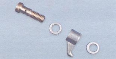

Не всегда. Был примерно такой же случай. Расход такой же. Свечи в идеале. Авто прёт! Оказался тонюсенький волосок в латунном винте у/насоса.
Дмитрий88
Сообщения: 3
Зарегистрирован: Чт мар 28, 2013 8:49:58
Re: Повышенный расход топлива
Непрочитанное сообщение Дмитрий88 » Чт мар 28, 2013 17:56:23
цвет свечей светло коричневый (даже немного красноватый).
не понял, где волосок был?
Поблагодарили: 1271 раз
Непрочитанное сообщение zombie177rus » Чт мар 28, 2013 18:12:56
Латунный винт-клапан у/насоса на Озоне.

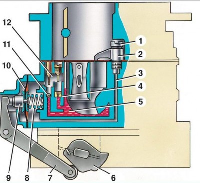

Непрочитанное сообщение Буйный » Пт мар 29, 2013 5:22:22
Дмитрий88 писал(а):не понял, где волосок был?
Это поз.1 рисунка.
Непрочитанное сообщение zombie177rus » Пт мар 29, 2013 14:39:16
Антон80 писал(а):не могу понять - как волосок в том месте влияет на расход? :slap:
Ускоритель хуже будет брызгать, а дальше :question:
Если посмотреть в рот работающему двиглу, то при нормальном состоянии( без волоска) этого клапана при добавлении оборотов из носика бензин пойдёт сам без движения педали при 4300-4500 оборотах. С волоском начинает лить при 2500-2700об. Но прёт :thumbsup: !!!
Сообщения: 20052
Благодарил (а): 861 раз
Поблагодарили: 1446 раз
Непрочитанное сообщение Medved@790 » Пт мар 29, 2013 17:19:08
блин, Андрей, нифига не понятно - то ли клапан, то ли носик.
Непрочитанное сообщение zombie177rus » Пт мар 29, 2013 18:31:59
Волосок в клапане и льёт из носика хаарошим ходом.
Сообщения: 20052
Непрочитанное сообщение Medved@790 » Сб мар 30, 2013 3:16:08
аааааа. все понял. типа от разряжения через открытый клапанок.
Непрочитанное сообщение zombie177rus » Сб мар 30, 2013 5:27:55
Именно.
