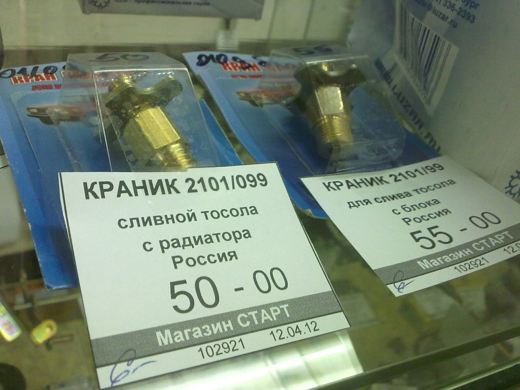

Непрочитанное сообщение Вованн » Чт апр 19, 2012 13:30:10
во :cool:
