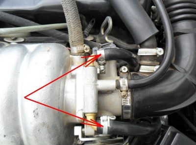

Проблема такая ваз 2107i поменял помпу залил тосол, вроде все работало, на следующие день такая беда: вентилятор срабатывает как надо, но он не охлаждает двигатель и печка дует холодным воздухом, вскоре тосол кипит, думал завоздушена ставил машину и мордой в низ и вверх не помогает может кто сталкивался ?

Непрочитанное сообщение Буйный » Чт июн 13, 2013 16:15:33
Jibbs, один из двух тонких шлангов подогрева дроссельного узла снимал при заливе ОЖ? Это для "выгона" воздушных пробок. Кран печурки должен быть полностью открыт.

Jibbs писал(а): может кто сталкивался ?
Сталкивались. Завоздушена система, а пробку иногда оочень муторно "вытолкать". :wacko:

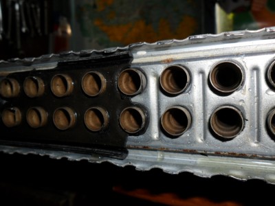

Может кто пояснит, ищу сейчас радиатор (не себе) нашел две категории, первая более дешевая, но с примечанием сердцевина алюм.крепл.механич. / сборники пластиковые, другая более дорогая, с примечанием сердцевина алюм.пайка / сборники пластиковые. Может кто сталкивался, что это за отличие такое в сердцевине и стоит ли отдавать предпочтение более дешевому с "механическим креплением"?

Непрочитанное сообщение metallict422 » Вт июн 18, 2013 8:28:20
Да пока только такой вариант и рассматривается. Просто хотелось бы для себя разобраться в чём отличие...

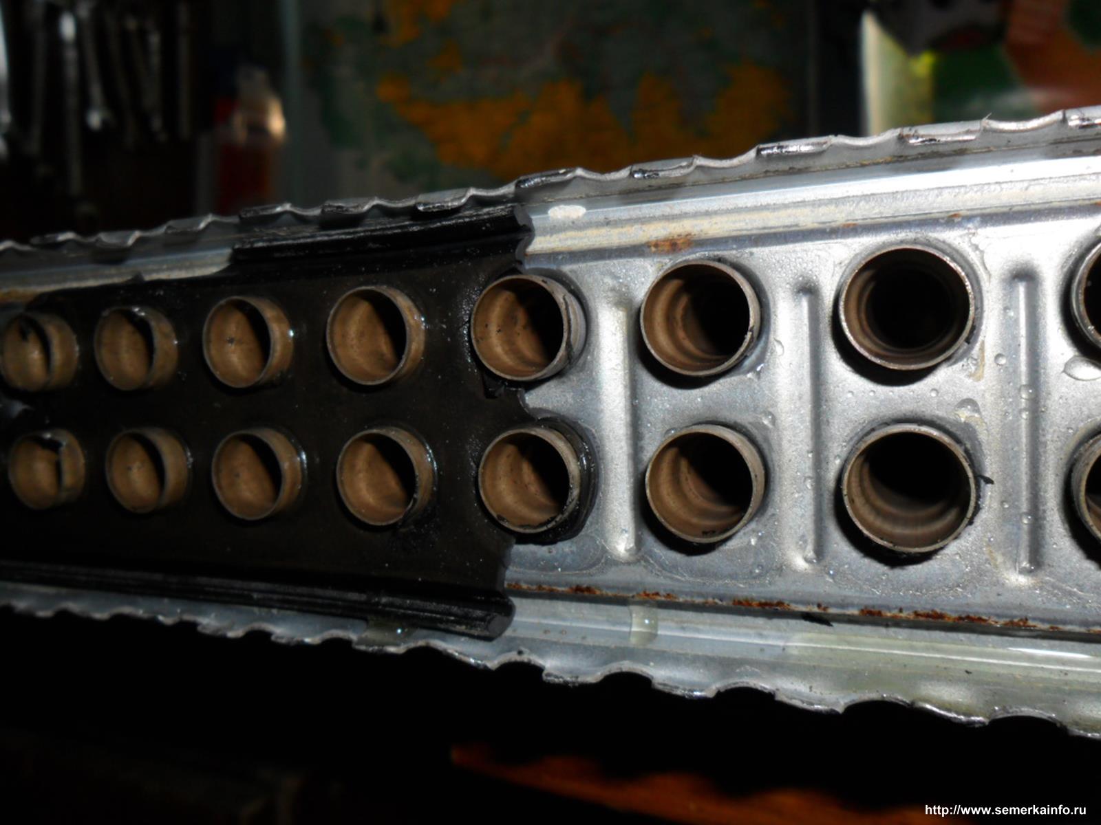

Непрочитанное сообщение Буйный » Вт июн 18, 2013 16:18:00
metallict422 писал(а): Просто хотелось бы для себя разобраться в чём отличие...
Здесь всё не так сложно, Саш. Вот смотри, на моих фотках бюджетное средство решения уплотнения торцов трубок в опорной пластине бачка - развальцовка по резине.Последняя имеет свойство усыхать от времени и температуры, получите течь. Пайка этого места решает проблему. Да, дороже и выше трудоёмкость. Но и ходимость на порядок выше при надлежащем качестве пайки.
