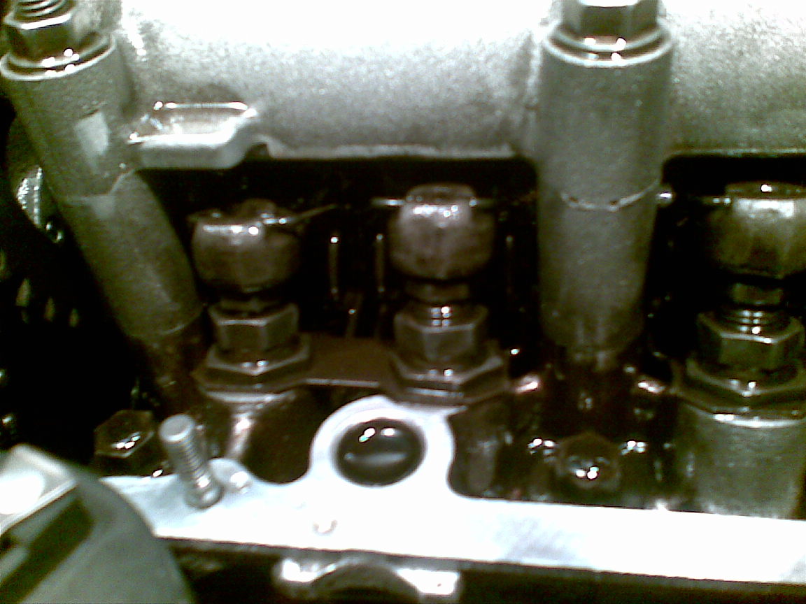

ребят подскажите пожалуста, кто знает, тож думал про гидроопоры, но у меня было клапан первый прогорал, седло клапана тоже повредилось, его расшарошили, сей час стержень первого клапана выше остальных, и болт регулировки почти до конца закручен, у остальных резбы еще 8-10 мм, как будет с гидроопорой, утопится она ниже остальных? заранее спасибо

Непрочитанное сообщение ВИТЕК 7777 » Вс окт 07, 2012 15:23:52
вот фото, не 8 мм, эт я загнул, но миллиметров на пять он ниже остальных
Поблагодарили: 1271 раз
Re: ГКК
Непрочитанное сообщение zombie177rus » Вс окт 07, 2012 17:16:49
Если есть возможность регулировки,можно не трогать.
