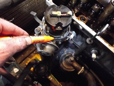

Непрочитанное сообщение Alex** » Вт мар 13, 2012 18:21:53
Чё там стрёмного-то? Выкрутил свечи , чтоб двиг легче кутить ... Открутил колпачёк с натяжителя провернул двиг ключём на 38 на 1.5 - 2 оборота до того места , где туже всего будет крутить. Затянул колпачёк... :cigar: Всё!!! Цепь натянута.
А эти 2 болта под ключ на 10 на 7-мой фотке снизу на предыдущей странице. Спереди двига. Там ещё у меня они красным герметиком намазаны. У трамблёра.
