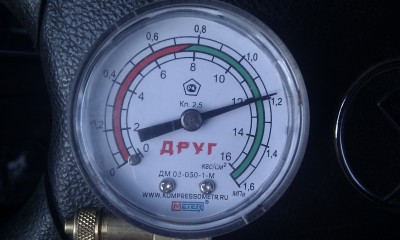

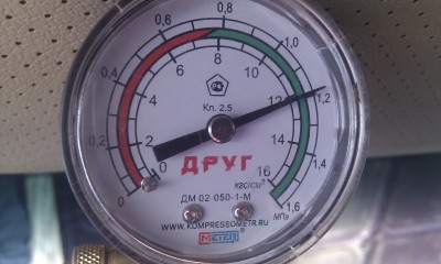

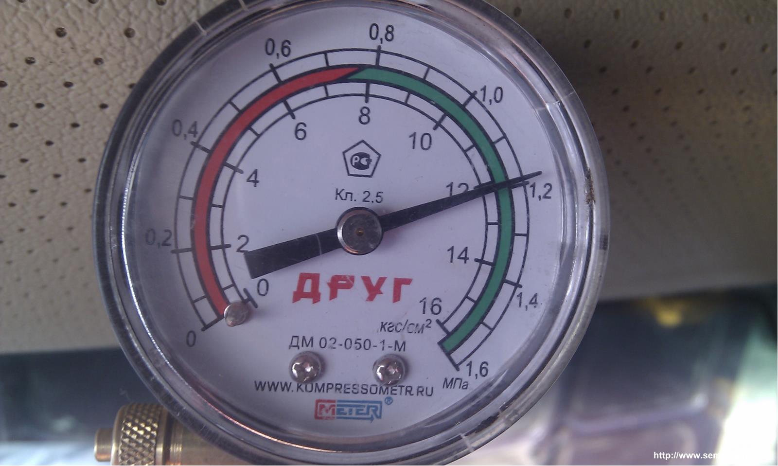

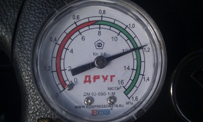

Непрочитанное сообщение Ko$mO » Пн мар 26, 2012 16:56:21
Кстати о правильности показаний прибора :crazy:
После первой проверки показания били разные в среднем 9.8 кг. после чего залил по 4 кубика керосина в каждый цилиндр и оставил на ночь, на следующий день произвел замену масла! Проехав 200 км перепроверил тем же прибором компрессию!
И вот результат все как одно! только в этот раз я мерил с выкрученными свечами и при выжатых педалях сцепления и газа!
Вот кстати и фото!
Сообщения: 20058
Благодарил (а): 862 раза
Поблагодарили: 1446 раз
Re: Компрессия в цилиндрах - что есть норма?
Непрочитанное сообщение Medved@790 » Пн мар 26, 2012 17:04:44
ну так и должно быть...я про
Ko$mO писал(а):с выкрученными свечами и при выжатых педалях сцепления и газа
Непрочитанное сообщение Ko$mO » Пн мар 26, 2012 17:21:32
Вот только одинаковые показания компрессометра напрягают :crazy: неужели с токой точностью может быть одинаковая компрессия в каждом цилиндре :question: :question: :question:
Поблагодарили: 1328 раз
Непрочитанное сообщение рустем » Пн мар 26, 2012 17:23:09
Ko$mO
ну а почему бы и нет.Хороший повод порадоваться.Хотя так и должно быть на нормальном моторе
