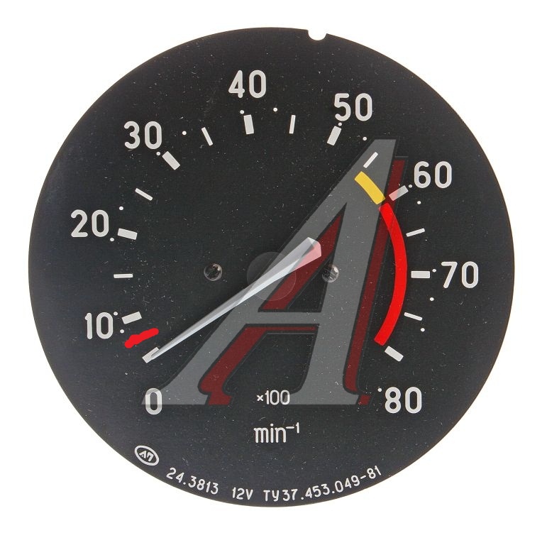

+холостой ход в некоторые моменты был настолько низким, что загоралась лампа давления масла и двиг хотел глохнуть
а в среднем были такие обороты (красная метка)
