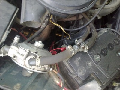

г.Сочи п.Лазаревское =) Сфотографировал оборудование, а то объяснить не смогу. Воть.

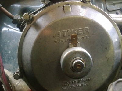

Редуктор, хз что за редуктор, хороший или плохой.))

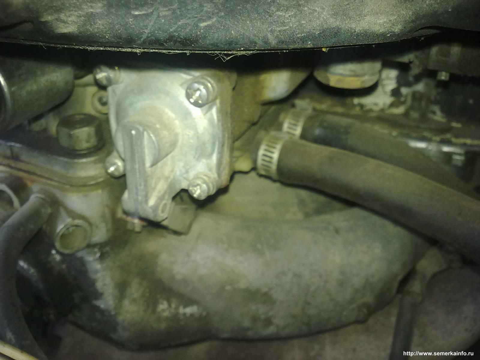

Шланги от редуктора до карба, 1 и 2 камеры.
Ну и общий вид
Надеюсь этого достаточно.

Z-i-V писал(а):Редуктор, хз что за редуктор, хороший или плохой.)
Сильно похож на Ловато,Ловтек (тоже его же копия)

Турецкое ёпта))) Вот ИНСТРУКЦИЯ в формате PDF к нему.
