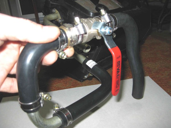

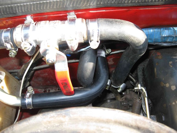

Всем привет, вот наткнулся в нете на такую не большую переделку, как вы думаете стоит так делать или нет? + конечно в этом, что наконец то избавимся от этих не качественных краниках.

Непрочитанное сообщение SinodskiY » Ср сен 07, 2011 6:42:21
Минус в том чтобы перекрыть печку нужно капот открывать, да и место отнимает переделка такая

SinodskiY писал(а):Минус в том чтобы перекрыть печку нужно капот открывать ...
+1.
А так, VALTEС - краны очень хорошие :thum1: .

:wacko: Фигасе - нано технология :slap: А как оно по кузову долбить при тряске , там не написано?
Лично меня такой вариант не особо прёт. Часто езжу в Нижний , от меня 200 вёрст , приходится выезжать рано утром , когда и летом ещё холодно. Открыл - поехал. согрелось - закрыл. Вгороде в пробке опять открыл , чтоб не вскипеть. А тут ******* бегать туда - сюда (w00t)

SinodskiY писал(а):Минус в том чтобы перекрыть печку нужно капот открывать, да и место отнимает переделка такая
Согласен, это шаг назад в каменный век... Много соединений - где-нить што-нить обязательно потечет.

Зато забудешь что такое течет кран, и думаю забудешь на долго.

Да потечь может не только кран, а всё что угодно.

Re: Система охлаждения. Общие проблемы.
Непрочитанное сообщение Антон80 » Ср сен 07, 2011 17:10:59
Но у крана больше шансов :hez:

если шланги из резины никудышней, то шансы очень и очень немаленькие. На Дане (ЗАЗ-1105 ;) ) проходили.

Сержик писал(а):как вы думаете стоит так делать или нет?
Себе бы точно так не сделал :no: :no: :no:

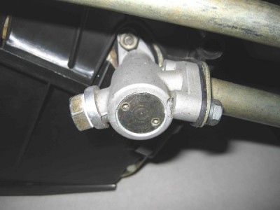

А есть ли смысл поставить кран печки от 08? Все говорят по разному, одни говорят что есть, другие что нет, все таки хочется услышать реальные + и - краника 08.
