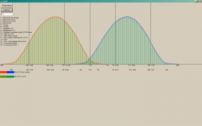

Без обид, но если ты собрал Гидрокомпенсаторы на Валу 2101, то ты совершил большую ошибку, и вот в чём она - Как я уже писал ранее, гидрокомпенсаторный вал состоит всего из 2 участков, базовый диаметр, и сам профиль кулачка, отвечающий за фазу. Потому что в соединении "Рокер-распредвал" нет зазоров. У серийного же распредвала 2101, есть ещё один участок, под названием "Рамп". Он находится между базовым диаметром и профилем фазы. Его предназначение - обеспечивать плавное набегание кулачка на рокер. Вот его высоту и выставляют в обычной схеме в качестве зазора. К температурному расширению он отношения не имеет вовсе никакого.
Если поставить обычный распредвал на гидрокомпенсаторы, то как ты уже понял сам, открытие клапана происходит задолго до начала истинной фазы, а с участка Рамп, который не отвечает за коэф.наполнения цилиндра вовсе.
На схеме разница между двумя диаграммами снизу и есть этот участок.

Только что-то эта "ошибка" едет нехило с 2000 до 6300(где-то) и кушает 5-5,5л на 100км при 100км/ч.Запуск при -35гр с пол-пинка.РОВНЫЙ ХХ.Хватит?Могу показать,если не верится.С плоскими рокерами не пробовал РВ 2101?

Мысли были раньше, но не пробовал честно, так как есть возможность изготовить любой распредвал с любым профилем.
Сейчас посмотрел что у тебя получилось, и нашёл в базе практически похожий вал, но с большей высотой подьёма.
Так что с подобной характеристикой поведения двигателя - да ездил.

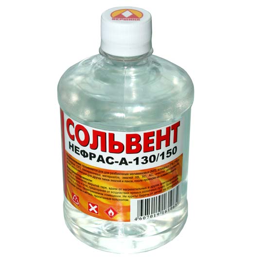

Здорово народ.Вот решил поделиться а вернее вспомнить про сольвент...Ни какая раскоксовка керосином и рядом не стоит.Из плюсов:очищает Все... Вплоть до днища поршней,очень легкое и быстрое применение,не агрессивно к прокладкам... В общем то что надо.

Непрочитанное сообщение Medved@790 » Чт июн 28, 2012 17:44:10
NS-ChestoR писал(а):В общем то что надо.
докозательства в студию.

Непрочитанное сообщение Буйный » Чт июн 28, 2012 17:46:04
NS-ChestoR писал(а):вспомнить про сольвент
Этот? Есть тема про раскоксовку..

Непрочитанное сообщение D.I.M.A.R. » Чт июн 28, 2012 17:57:18
NS-ChestoR писал(а):сольвент
это практически растворитель (типа 646)
после него замена масла обязательно
Поблагодарили: 1271 раз
Re: Компрессия в цилиндрах - что есть норма?
Непрочитанное сообщение zombie177rus » Чт июн 28, 2012 18:19:55
Нефрас практически авиакеросин.
