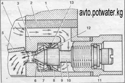

Люди добрые, подскажите плз, что это за винт:
На рисунке там заглушка стоит, но у меня там винт и нигде не могу найти для чего он нужен.
Я его выкручивал когда чистил карбюратор. И конечно же забыл проверить насколько он был откручен от крайнего положения.
Как его регулировать и что будет если он неправильно отрегулирован?
Сейчас он у меня полностью закручен.

Scooter писал(а):Люди добрые, подскажите плз, что это за винт:
Это винт 330 :rolleyes: , который трогают один раз, при настройке на заводе и глушат, но некоторые снимают заглушку и начинают там копаться :eptel: этот винт вынес, выносит и будет мне выносить мозг наверно всегда :thumbsdow ,он влияет на ХХ и на мощностной режим
информации про него практически нет, крутят его от 0,5 оборота до 1,5 оборота от крайне закрученного положения и подбирают оптимально опытным путем

Непрочитанное сообщение серго » Пт дек 23, 2011 17:18:20
вот он на схеме
Рис. 4. Автономная система холостого хода. (АСХХ).
1 - главный топливный жиклер;
2 - главный воздушный жиклер;
3 - цилиндрические трубки;
4 - выходное отверстие распылителя;
5 - малый диффузор;
6 - обводной канал;
7 - распылитель;
8 - стержень;
9 - винт-стержень;
10-топливный жиклер хол.хода;
11-воздушный жиклер хол.хода;
12-отверстие дополнительного воздуха;
13-подстроечный винт;
14-переходные отверстия;
15-полость переходных отверстий;
16-винт качества смеси;
17-байпасный канал;
18-жиклер.

Scooter писал(а):прокатился по трассе - совсем другая машина!
это ж бред :tomat: , по чертежу видно что этот винт влияет только на ХХ,
дело в том что завод делает жиклеры и сверлит каналы в карбюраторе с определенными погрешностями, так вот потом карб в сборе ставят на вакуумную установку и этим винтом подстраивают все карбы к одним и тем же характеристикам, поэтому трогать его абсолютно не зачем

серго писал(а):бред бредом, а действительно так,
еще не сказал: он влияет на переход от ХХ к оборотам (переходная система) повторюсь на мощносной режим не влияет, хотя смотря что имеется ввиду под фразой "мощностной режим" если малое открытие дросселя попадает под это определение, то тогда влияет :yes:
