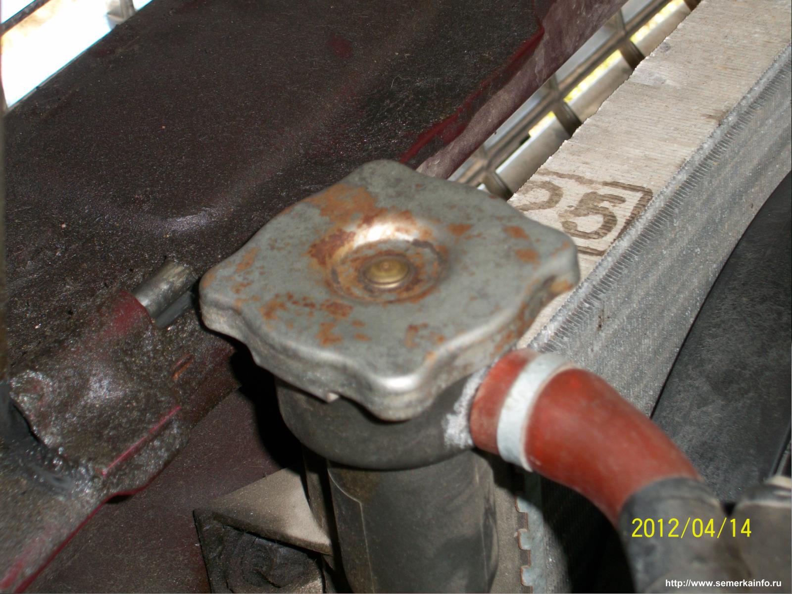

Непрочитанное сообщение мишаня » Пн апр 16, 2012 9:59:18
если кому интересно,то позволю себе выложить фото крышки радиатора.х\з ,где и кто производитель,никаких данных на ней нет,да и вид у нее далеко не презентабельный,но работает она отлично.что и нужно,в принципе :)
