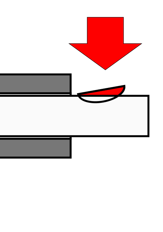

шпонка там (такой формы. она могла выпасть, как я не подумал.. :slap: :slap:

Непрочитанное сообщение VVB » Пн окт 07, 2013 19:45:57
четвёрковод писал(а):...Как Макс её увидеть может?
я ему сказал как
VVB писал(а):...радиатор снимешь и всё увидишь
А как цепь перескакивает на несколько зубьев - да много кто слышал, а кто и сталкивался.
А вот - КАК - у него шкив порвало.
Все знают, кто ручками шпонку и паз на валу трогали, что шпонку легко наклонить.
Сделать это можно и случайным образом, а новичку и подавно.
Далее, смотрим на ШКИВ!
Получается, что шкив (случайно) перед тем как его одеть на вал - был перевернут на 180 градусов.
И насадив его - makc59 - ЗАТЯГИВАЕТ ГАЙКУ!!!
Теперь - шпонка ПРЕВРАЩАЕТСЯ в клин!
makc59 писал(а):...Когда прикручивал шкив, сначала он не шел, видимо уперся в стоящую шпонку
И скорее всего, уже при затягивании ключом, шкив дает слабую трещину.
Покрутил стартером движок. Несколько раз.
Далее...
Когда вал начинает вращаться - то загоняет клин по ходу вращения, тем самым расклинивая юбку шкива еще сильнее.
В итоге...
Если не ошибаюсь, то шкив порван как раз по ходу вращения вала.
