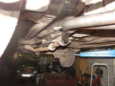

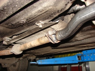

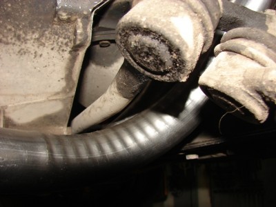

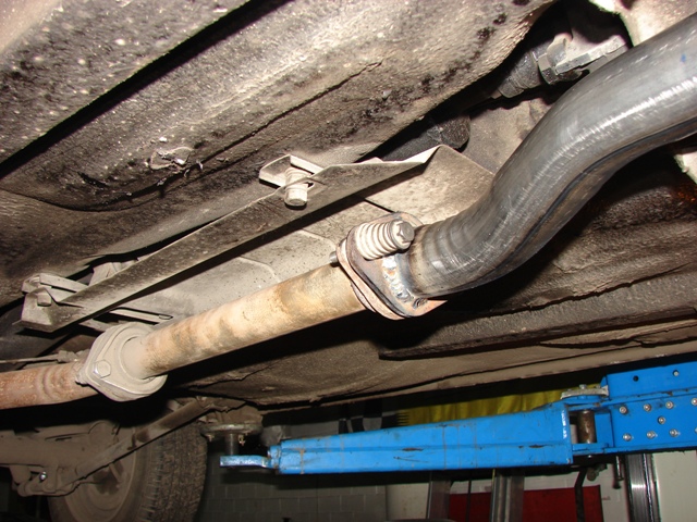

Вот такой паук на классику делает фирма СТТ в Тольятти
Это же не ближнее зарубежье LOL

autoigor71
Чет я не понял,он что,под стандартную выхлопную систему.Короче диаметр трубы не увеличен??? :crazy:
Сообщения: 5506
Поблагодарили: 240 раз
Re: Паук 4-2-1 на классику.
Непрочитанное сообщение Сусанин » Пт дек 03, 2010 22:21:07
Lihoi78
там трубы расчитываются, длина трубы по обьему и диаметру, паук должен состоять из трех разных труб по диаметру, а там его просто соединили с родной системой, после резонатора пофиг что, главное чтоб не мешало отводу газов, длины труб расчитываются также на обороты на которые хотим прибавки, и выхлоп этот работает только на определенном режиме
Непрочитанное сообщение autoigor71 » Вт дек 07, 2010 19:04:17
Lihoi78 писал(а):autoigor71
Почему не увеличен ?
четыре трубы 420мм диам. 38мм
две 950мм диам. 43мм
одна 480мм диам. 51мм
Неужели эти размеры как то похожи на стандартную систему ?
Последняя длина именно такая, что бы можно было стыковать со штатной системой.
Дальше можно поставить резонатор на 51 трубе
