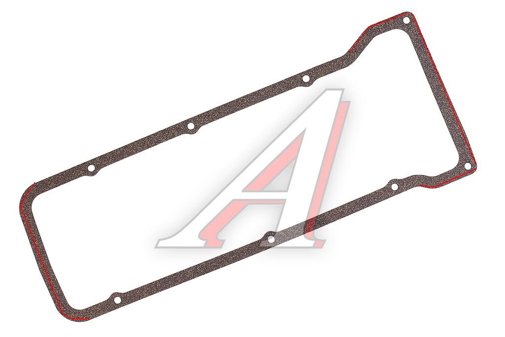

Внесу свои пять копеек в старенькую темку и поведаю форумчанам и просто гостям форума, о своих методах борьбы с этим пакостным явлением. Вдруг будет полезно кому, многих эта тема думаю беспокоит. Лично у меня эта проблема появилась, когда пересел за руль 2107i, на карбюраторных машинах вообще не беспокоила эта болезнь.. (на "инжекторной" классике, как известно стоит клапанная крышка 2123 т.е. от "Шеви Нива"). Заглядывать под клап. крышку приходилось часто, то регулировка клапанов, то захотелось поставить АНЦ "Пилот" (снимал клап.крышку, чтобы проконтролировать, как натянется цепь), то м.колпаки поменять, пятое десятое.. Так вот однажды, открыв капот, обнаружил течь с этой самой прокладки, текло как следует по блоку, чуть ли не ручьем. И не где-нибудь, а в том месте, где я поменял недавно шпильку м6, на которые ставят крышку. Вскрываю, смотрю на крышку в том месте, вроде всё хорошо, проверил шпильку, болтается от руки :slap: . Затянул шпильку двумя гайками, даже не стал выстукивать плоскость крышки, закрутил, ездил без проблем. Затем появилась другая течь, вроде после регулировки клапанов, течь была со стороны верхнего патрубка радиатора и передней части головки блока (там действительно самое коварное место, просто не видно, из-за длинного воздушного патрубка). Поездив по местным магазинам нашел такую прокладку с крупными вкраплениями пробковой крошки:
Хорошая вещь, всем советую, она отличается от обычной заводской прокладки на ощупь, "заводская" дубовая, эта легко продавливается пальцем, обошлась мне в 115р. Только вот перед установкой мне пришлось её немного обрезать, потому что крышка на неё не ложилась вообще, вот в этих местах:
Однако здесь нужно быть предельно осторожным и не отрезать много. После очередного вскрытия клапанной крышки, она у меня порвалась, т.к. очень сильно прилипла к плоскостям гбц и самой крышки (будьте внимательны с этим, снимайте клап. крышки аккуратно). В магазине подобной прокладки уже не оказалось, купил заводскую по 60р - потекло опять. Разозлившись пуще прежнего, да ещё и помянув добрым словом волжский автозавод, великий комбинатор решил взяться за дело с особым чувством перфекциониста. Взяв два молотка.. почему два ? Один подставляем под привалочную плоскость крышки, ложим всё это дело на стол и другим стучим по юбке крышки сверху. Это, так сказать вариант для тех, у кого нет ни куска швеллера, ни вообще ничего :D (естественно молотки должны быть квадратного сечения). Следующим шагом я просто обрезал обычную прокладку за 60р, так, как это показал выше на рисунке и просто затянул крышку, но делал это постепенно в проходов 8 наверное, выше, в теме есть порядок затяжки. Итак основные правила в этом деле:
1. Обязательная проверка плоскости крышки (как об этом уже писалось в этой теме)
2. Хорошая прокладка, обрежьте прокладку в тех местах где я показал, делаем это для того, чтобы прокладку не закусывало, много не надо, чуть чуть.
3. Проверяйте затяжку шпилек крышки! А ещё можно купить вот такие гайки с фланцем, для удобного монтажа/демонтажа
4. Не используйте герметик! Потом потратите больше времени соскабливая его, а толку 0.
5. Затягиваем гайки в соответствии с мурзилкой, потихоньку и без фанатизма.
