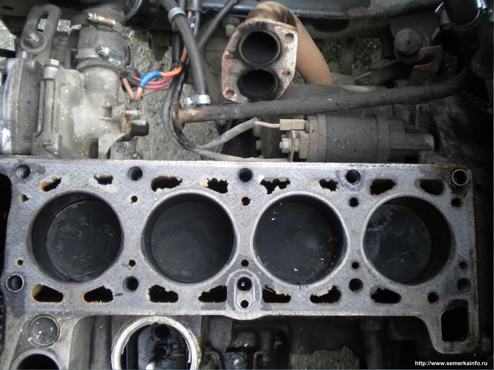

всё открутил болты! :thumbsup: весь вороток на ключе изогнул! но вот ещё проблемка :sad: снял головку и увидел какието непонятные нагары на выпускном колекторе(штанах) и в сомих цилиндрах очём это может говорить?

видимо масло порядочно кушало :hmmm:

на270 км гдето с пол литры сожрало! :getlost: есль не выгнало при работе движка! а вот через чего кушало былоб интересно узнать! через кольца или масло сьёмные колпачки? а может вообще через то и другое?

ну коль голову снял, колпачки можно и поменять, заодно поглядеть направляющие клапанов. по поводу колечек подсказать грамотного ничего не могу :)

ну у меня примерно такая же идея! поменять колпачки направляющие клапанов(правда развёртка нужна подгодять под размер), а потом уж и до колец со вкладышами пожно покапаться! :look:
