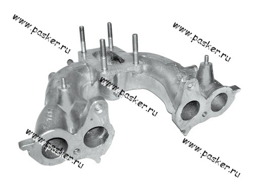

Имею авто ЗАЗ - 1102 Таврия, хотелось бы узнать о взаимозаменяемости деталей с ваз 2108-99 и Таврией, конкретно интересует впускной коллектор, пойдет ли он мне от 08? :hmmm:
Жека, у тебя вроде 99, посмотри плиз, какой там коллектор :rolleyes:
Да забыл авто 94 года с мотором 1100 :thumbsup:

там прилегания к блоку части у одного прямо , у другого ажурчато и шпильки там 2 а тут 1 LOL я чо та нашел, но думаю это не влияет

Совсем разные детали.

идти в магаз со штангелем и тноить соостности отверстий и диаметры.

Есть еще один способ. Набрать в яндексе "каталог запчастей ЗАЗ ...", а потом ваз 2108 и сравнить их номера. Но в данном случае на фото, по-моему, разные детали.

Разные детали. А что может случиться с родным коллектором??? Аргон в настоящее время не проблема найти ,если что :boss:

universal644 писал(а):... Но в данном случае на фото, по-моему, разные детали.
Как по мне, тоже разные.
