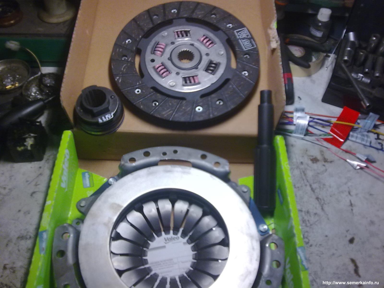

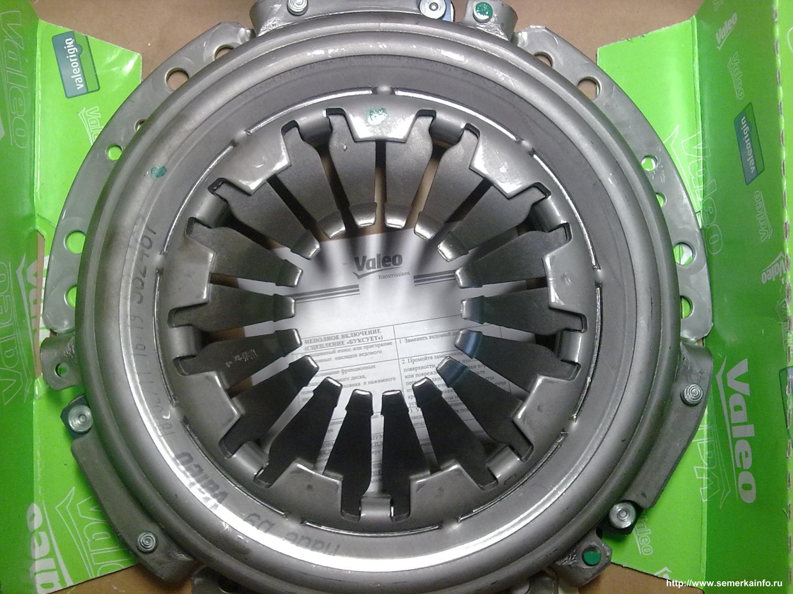

Выбор сцепления на 2011 год.
Непрочитанное сообщение inAngel » Вт авг 30, 2011 17:20:50
Доброе... цены ростут, а качество падает...
Что великие люди могут посоветовать по соотношению цена-качество? Что стоит все же ставить?
Сцепление в сборе:
1. Начало - 350
2. Fenox - 400
3. Hola - 480
4. Luk - 530
5. Valeo - 565
все цены в гривнах.
Спасибо за понимание и толковые ответы. :)

inAngel писал(а):1. Начало - 350
Сразу ф топку.
inAngel писал(а):2. Fenox - 400
Не видел
inAngel писал(а):3. Hola - 480
ставили,вроде нормально
inAngel писал(а):4. Luk - 530
5. Valeo - 565
хороший вариант,если не подделка

Всем спасибо взял Валео

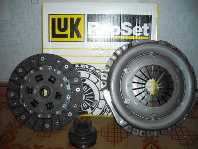

Взял LUK сегодня буду ставить, потом отпишусь!
Вот комплектность:
Поблагодарили: 1275 раз
Re: Нужен совет по выбору сцепления
Непрочитанное сообщение zombie177rus » Чт дек 15, 2011 11:14:49
Такая конструкция предназначена работать с бесзазорным приводом по типу 2108-09.Выжимной должен быть постоянно прижат к лепесткам.Иначе лепестки будет стёсывать.

Поставил LUK, сцепление мягкое, на много мягче родного!Нарадоваться не могу! :thumbsup:

k_den_s писал(а):Взял LUK сегодня буду ставить, потом отпишусь!
Вот комплектность:
Прошел 15 тыс. полет нормальный!
