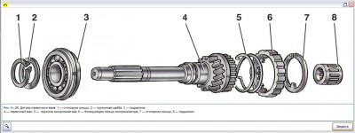

JET писал(а):А вал зачем менять??? Можно ведь только синхрон перекинуть..
Можно конечно,повозиться с перепрессовкой только придется,иной раз проще вал в сборе поставить,выйдет подороже.
Re: Вылетает 4 передача
Непрочитанное сообщение JET » Вт авг 16, 2011 7:25:20
рустем писал(а):Можно конечно,повозиться с перепрессовкой
Мож я туплю сутра, но что там перепрессовывать?
Нужно всего-то снять стопорное кольцо, пружину и вуаля, синхрон снят... :wacko:
Тем более что первичный вал все равно голый продается...

Непрочитанное сообщение рустем » Вт авг 16, 2011 7:46:41
я про эту деталь имел ввиду,видел валы совсем голые,без нее.

Непрочитанное сообщение JET » Вт авг 16, 2011 8:17:18
рустем писал(а):я про эту деталь имел ввиду,
Теперь фкурил :yes: :beer2:
Я вот недавно себе брал вал, так он в "полусборе" был получается... брал вазовский... в таком виде, как на картинке под номером 4.
