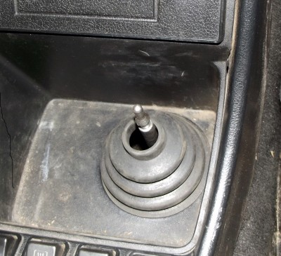

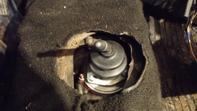

Дык а я о чём? Сёдня проехался по магазам нет у них нихрена , не рычагов , не кулис всборе. В четверг в Нижнем посмотрю , тока как я по городу с этим рычагом буду ездить - не представляю.... :cigar: Я его теряю всё время , скоростя не те врубаю. :confused:
Вот так энто всё выглядит... :hmmm: думается мне - неправильно...
Первая
Третья
Нейтраль
А эт сам "торчок" в нейтрали
Alex**
Сообщения: 3157
Откуда: 52 rus Г.Урень
Благодарил (а): 152 раза
Поблагодарили: 175 раз
Re: Замена рычага КПП
Непрочитанное сообщение Alex** » Вт ноя 29, 2011 15:41:23
В общем саму палку не нашёл , нашёл тока кулису всборе...
Снял старую
Поставил новую
Отличаются?
Стало всё как должно быть
