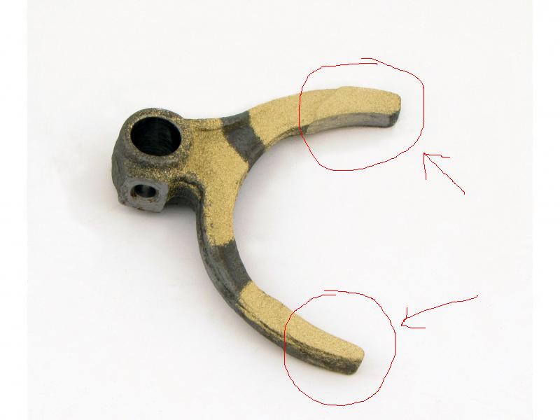

вспоминаю прошлый год, такая же история была, только не было 4-ой скорости, отдал старику на починку заплатив 1000 рублей (первая машина 2 недели, цены не знал, не пинать), поставил самостоятельно, всё стало работать как у тебя, только 2-ую держать надо было всегда, сняли разобрали с другим спецом, он сказал надо менять сухарь какой-то с шариком какая-то хрень, все магазины оббежал - не нашол, плюнал на всё, купил по объявлениям другую коробку за 800 рублей, поставил и норм, а та коробка до сих пор в гараже, хочу на ней тренироваться... только как эта хрень с шариками првильно называется?

И так после двух дневных мучений я снял и разобрал 5-ти ступенчатую КПП ВАЗ 2107i
Как я писал в другой теме мною были обнаружены только две поломки:
1- отломан усик на вилке сцепления
2 - подшипнику первичного вала настал кирдык
Но после того как я отмыл первичный и вторичные валы со ихними шестернями было замечено 2 косяка
1- на обеих муфтах синхронизаторов есть маленькие сколы на зубьях
2- из за этих сколов на блокировочных кольцах синхронизаторов второй и первой передачи образовалась колея со стороны муфты. На первой передаче только чуть чуть пошаркала, колеи пока нет.
Вопрос могло ли это повлиять на звук при включении и вылет передачи?

Конусное кольцо, ставится узкой частью к подшипнику первичного вала, играет роль уплотнителя, какого года машинка, сколь пробег?

hot-vladimir
Блокирующее кольцо и муфту ф топку

Mizhgan писал(а):Конусное кольцо, ставится узкой частью к подшипнику первичного вала, играет роль уплотнителя, какого года машинка, сколь пробег?
В инструкции конусное кольцо зовется "пружинной шайбой" как я понял? если так то она целая.

Mizhgan писал(а):Ну одно и то же)что конусное кольцо, что пружинная шайба, Сцепление посмотрите, такая выработка не есть ГУД
сцепление погляжу
ну а насчет поломки есть какие нибудь соображения?!
может быть сухарик или вилка?!
как их определить на предмет износа?!
кстати спасибо за совет как ставить шайбу... а то когда снял ее не усмотрел какой стороной была... а в инструкциях не чего не говориться об этом... =)
Поблагодарили: 1275 раз
Re: Хрустит и вылетает 2 передача
Непрочитанное сообщение zombie177rus » Ср сен 26, 2012 16:36:18
Шестерню на замену вместе с муфтой,вилкой и кольцом.

zombie177rus писал(а):Шестерню на замену вместе с муфтой,вилкой и кольцом.
Поддерживаю. Шестерни 1-ой, 2-ой передачи в сборе, новую скользящую муфту и вилку под замену однозначно!
Сухарик роли не играет здесь вообще, сухари нужны только для того, чтобы не произошло непроизвольного включения другой пары шестерен, если шток первой, второй передачи выведен из нейтрального положения, то штоки третьей, четвертой и пятой, з/х не сдвинуться с места даже при очень сильном желании. А вилку определить очень легко по выточке лапок.
Спасибо что еще не бросили меня с моими проблемами =)
2 передачу и планировал купить в сборе на всякий случай
а так же муфту синхронизатора
Но зачем покупать шестерню 1 передачи в сборе?! нельзя ли обойтись заменой блок. кольца 1 передачи?! шестерня сама вроде то в пригожем состоянии, как в принципе то и шестерня 2 передачи. Или я что то упустил?!

Она у тебя на таких скоростях работала)))жуть, если уж полез меняй комплект, чтоб потом не лезть по новой. Ну я бы поменял во всяком случае. Просто муфту новую поставишь, а шестерня старая останется, не есть гуд.

Mizhgan писал(а):Она у тебя на таких скоростях работала)))жуть, если уж полез меняй комплект, чтоб потом не лезть по новой. Ну я бы поменял во всяком случае. Просто муфту новую поставишь, а шестерня старая останется, не есть гуд.
все ясно =) завтра пойду покупать
за одно и подшипник первичного вала поменяю и игольчатый (привез втор. и перв. валы в сборе домой, для детального досмотра, так у меня племянница игольчатый подшипник утащила куда то =))

Игольчатый подшипник 35-50 рублей стоит.
Шестерня в сборе 1-й передачи - 450 примерно
Шестерня в сборе 2-й передачи - 450 примерно
Муфта скользящая 1-й, 2-й передачи 400 примерно
Вилка включения 1-й, 2-й передачи 200 точно
Набор прокладок 40
Набор сальников 40
Как то так :beer2:
Да, и не забудь купить новые игольчатые шайбы что ли, короче они стоят на трех винтах держащих стопорную пластину промежуточного подшипника вторичного вала.
Если первую НИ РАЗУ не вышибало,шестерню 1-й можно не менять.Кольцо на 1-й лучше поменять:муфта будет другая.
