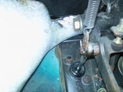

Какой агрегат течет? За 2 недели вытекло пол бочка сцепления.

гцс и течет

Я его менял недавно :O вместе с форумчанином нашим

меняй ГЦС!и не заморачивайся с ремкомплектом (!) .заодно и жижу сменишь.p/s/ раз недавно менял,то какой фирмЫ брал цилиндрик ?

http://www.semerka.info/forum/viewtopic ... 33#p437633 Вот такой. Ну вы меня расстроили :cry:

харис, рабочий то не течет? пыльник не вскрывал? залезь шланги посмотри - авось все проще

Пыльник у рабочего менялся месяц назад. Думаешь из-за него? я пока под машину не могу залезть. Поэтому спрашиваю. Как будет время сгоняю на эстакаду.
Получается если от туда течь, может главный и рабочий текут, я думал только если один течет. бррр. Вот написал :wacko: надеюсь поймете меня

у меня такой же :whistlin: а как сейчас по работе сей цилиндрик со сцепой?а ну отпиши.какие(кроме течи) проблемы?
