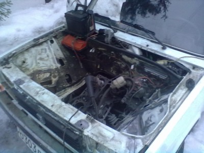

Мужики, мож у кого завалялась фотография подкапотного пространства, где видно верхние болты КПП?
А то машина в селе в гараже, я в городе на учебе, если места по накидной ключ вообще нет, то придется покупать карданчик по пути...

JOKER2105 писал(а):Мужики, мож у кого завалялась фотография подкапотного пространства, где видно верхние болты КПП?
щас попробую найти

:-J
если не понял где именно, могу обвести красным

Миша писал(а):Лучше обведи, их там фигово видно, он не поймет :D

Да вижу я, вижу, спасибо, по ходу место есть! на следующих выходных попробую подлезть, если не получится - так и быть, куплю карданчик
