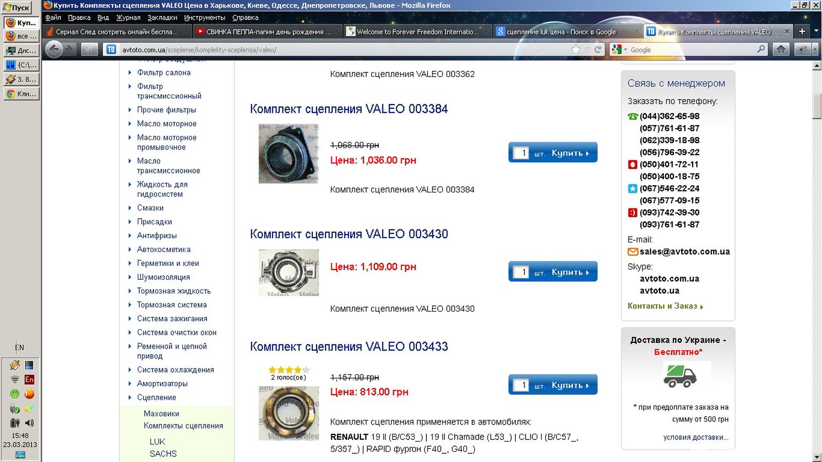

gavalik
Сообщения: 163
Зарегистрирован: Пн сен 13, 2010 20:52:58
Модель авто: 2107, Pioneer2220UB, усилок Soundstream, магн Pioneer 6х9 тыл, и Kenwood родные фронт, виброшумоизоляция дверей, шумоизоляция перегородки, теплоизоляция потолка
Откуда: Татарстан
Re: все о сцеплении...
Непрочитанное сообщение gavalik » Вс мар 24, 2013 18:35:41
и думаете тяжелое включение скоростей может быть только из за регулировки?
Поблагодарили: 1275 раз
Непрочитанное сообщение zombie177rus » Вс мар 24, 2013 18:41:57
И из-за этого тоже. При соответствии размеров регулировок и плохом включении передач 98% замена сцепления и (или) вилки.
gavalik
Сообщения: 163
Откуда: Татарстан
Непрочитанное сообщение gavalik » Вс мар 24, 2013 18:43:03
сама коробка ни при чем?!
