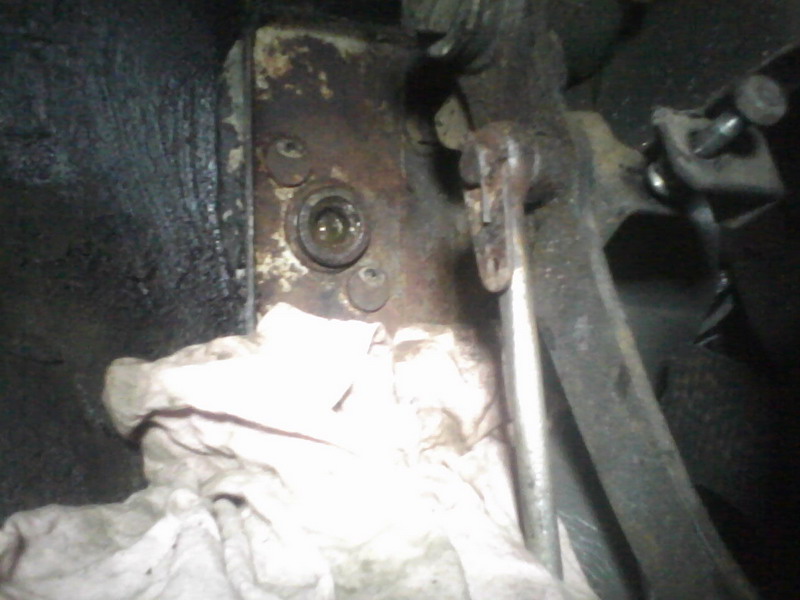

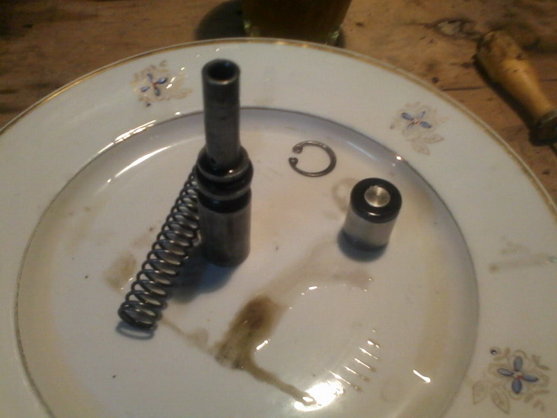

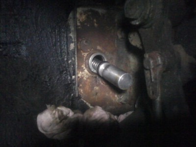

Поставил ремкомплект на ГЦС не снимая с автомобиля. Всё пучком! А то не хотел ремкомплектить, бо не хотел тревожить бачки, шланги....А оказуется так всё просто!

X-TAZ писал(а):Поставил ремкомплект на ГЦС не снимая с автомобиля. Всё пучком! А то не хотел ремкомплектить, бо не хотел тревожить бачки, шланги....А оказуется так всё просто!
Осталось узнать надолго ли. Т как со всех сторон орут что на пару тысяч всего в лучшем случае.
Хотя у меня и новый ГЦС (Вис) и 1000 не прошел и начал назад в бачок лить при выжиме. Мне аж в глаз дало струей :pinch:
Re: все о сцеплении...
Непрочитанное сообщение X-TAZ » Пн сен 02, 2013 7:52:12
Роминштеин писал(а):Осталось узнать надолго ли. Т как со всех сторон орут что на пару тысяч всего в лучшем случае.
Больше года назад ставил ремкомплект на ГТЦ - пока нет проблем. А ГТЦ то фенокс!!!
