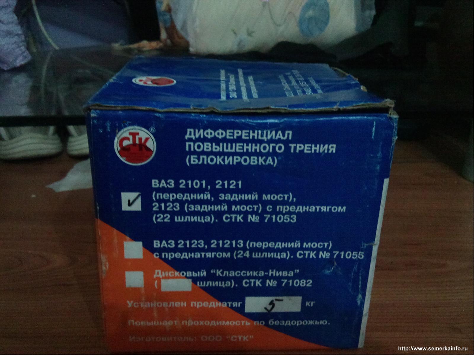

я купил самоблок себе. подскажите поподробнее как его поставить. а то я друзей спрашивал один говорит там всё просто ставиш и всё,другой говорит там что настраивать надо(подшипники какие то...) каму верит незнаю
третий говорил что поменял только сальник в стоковом дифере и он потом у него выть начал

неа,там тока на коробке описание дифера и всё...
вот
вот

юзаю сей девайс уже около месяца,в поворотах ведёт себя так же как и до установки самоблока,если конечно тапку давить в повороте то колесо находящееся внутри поворота начинает свистеть( резина свистит,проверено ),а если просто вкатываться в поворот потихоньку давя на газ то всё нормально,резину не жрёт!
жду недождусь я зимы,охото уже боком поездить... и научиться плавно в повороты входить
кстати за установку и настройку самоблока в редуктор отдал я 700 рэ,снимал и ставил редуктор сам
