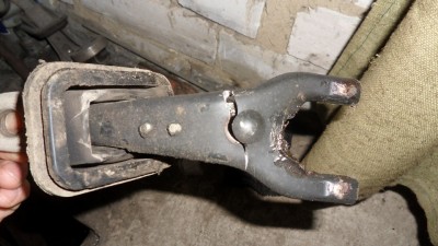

В общем съездил в сервис, поменяли рабочий цилиндр, а за замену вилки попросили слишком дорого, еще возвратную пружину потеряли (говорят, что ее не было), передачи как не включались, так и не включаются? может дело быть в пружине? или вилку менять? в нижнем кто-то может бюджетно поменять?

вилка, муфта. а по хорошему, вилка, муфта, шестерня. и это относится ко всем передачам в кпп. т.е. чтобы не лазить по десять раз туда. шестерня естественно в сборе, т.е. с синхронизатором.

Господа, надеюсь эту тему читают, дабы не создавать новую тему, напишу тут
Месяц назад крякнула КПП. Купил в магазине новую КПП, выжимной, корзину и диск сцепления. Все это залил лукойлом 75*90, самым стандартным. С самого начала пошла проблема с включением первой и второй. Будто упираются во что-то, при этом синхроны молчат. Перерегулировали кулису, стало немного лучше, но все равно плохо. При этом кулису гнули, ибо при включении пятой ширкало об кузов. В итоге имеем на данный момент: 8 из 10 раз задняя включается идеально. 1 из 10 первая включается хорошо, 1 из 10 вторая включается хорошо. 7 из 10 третья включается идеально. 9 из 10 4 включается иденально. 10 из 10 пятая идеальна. И совершенно рандомно, на 4 передачах присутствует эффект резкого "отбития" передачи, при выключении со сцеплением. Что мешает передачам включаться? Гнутая тяга кулисы? Ее износ и разболтанность? Накосячили с установкой сцепления? Брак КПП?

Re: Тяжело включаются/выключаются некоторые передачи
Есть подозрение,что КПП с дефектом,возможно вилка 1-2 гнутая,может еще что.Если на неработающем движке передачи вкл-выкл нормально,а на работающем затруднение,то это сцепа.НО у тебя задняя вкл нормально,а первая-вторая мудрит.Я вообще проверял работу сцепы включением задней.Если вкл нормально,без зубодробления,то сцепа хорошая.
Кстати,в каком состоянии опора шаровая рычага переключения передач,тн "бабочка"? В каком состоянии опоры силового агрегата?
