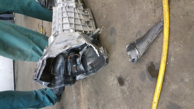

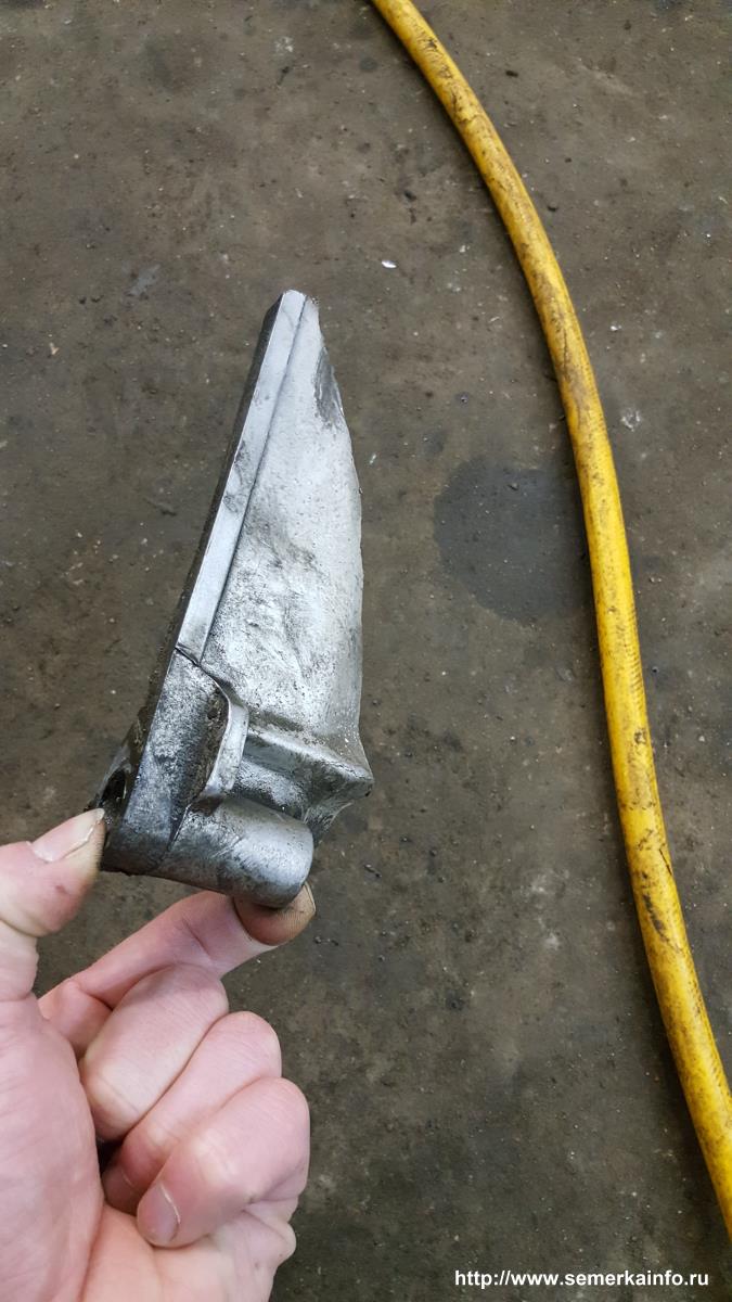

Привет всем! Разобрался с машиной - корпус кпп развалился по кусочкам!!! Просто я удивлен качеством металла кпп.

Непрочитанное сообщение topilsky » Чт фев 04, 2016 14:37:16
Миша писал(а):втулки стоят между мотором и кпп? думаю что нет..
2 втулки отвалились. 1 болт потерял на дороге.
Сообщения: 10644
Благодарил (а): 1098 раз
Re: Буксует, не выжимается, не работает сцепление на ваз - р
Непрочитанное сообщение Rickrose » Чт фев 04, 2016 15:06:36
Думаю всё там не так просто, скорее всего где-то был косяк, просто так кпп не трескается, хоть и материал люминь.
Непрочитанное сообщение topilsky » Чт фев 04, 2016 15:12:29
Rickrose писал(а):Думаю всё там не так просто, скорее всего где-то был косяк, просто так кпп не трескается, хоть и материал люминь.
Алюминий или дюралюминий?

уже на днях купил колокол для кпп. завтра ищу аренду подьемника.

topilsky писал(а): Алюминий или дюралюминий?
АЛ3, если мне не изменяет память.

topilsky писал(а):Привет всем! Разобрался с машиной - корпус кпп развалился по кусочкам!!! Просто я удивлен качеством металла кпп.
Слава богу, это не корпус КПП, это всего лишь "колокол", так что тебе повезло - колокол заменишь и всё.
Виновато скорее всего не качество металла, а действительно плохая затяжка винтов + удар коробкой о что-то на дороге. Следует заодно проверить состояние подушки коробки, и, возможно, подушек двигателя.
С непривинченным стартёром ездить нельзя - если он не работает завинченным, надо разбираться.

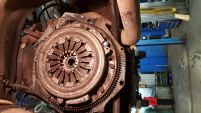

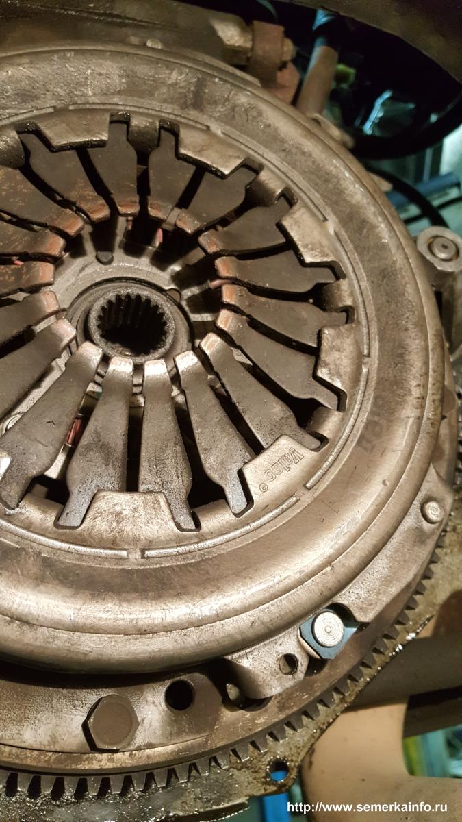

Давайте я вам расскажу про сцепление у меня.
Проблема сцепления у меня была ерундовая - текла "тормознуха" сверху главного цилиндра сцепления, там где к нему шланг крепится. Так что у меня становился пустой бачок, и сцепление пропадало. Долить - опять появляется. Так что всех проблем - заменить штуцер с резиновым колечком и фиксирующей зубчаткой, да прокачать. Это я так думал.
Снял коробку.
Теперь рассказываю.

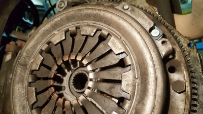

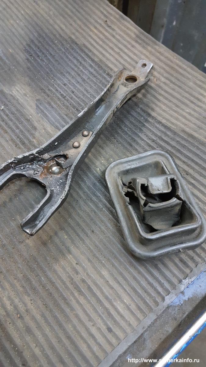

1. На выжимном подшипнике отломаны оба "ушка", на которые давит вилка. НИКОГДА, СЛЫШИТЕ, НИКОГДА НЕ ПОКУПАЙТЕ ВЫЖИМНЫЕ ПОДШИПНИКИ С ПЛАСТИКОВЫМИ "УШКАМИ"!
2. Корзина - "лепестковая", то-есть без круга, поддерживаемого тремя ленточными пружинами. Края "лепестков" - они должны иметь изгиб, чтобы по ним выжимной скользил - этот изгиб срезан (сточен) полностью, края лепестков заточены как стамески (скорее всего это значит, что выжимной клинил, хотя у меня в руках он крутился нормально). Вся корзина в металлической пыли, стружке и пыли от дисков. Что ценно - корзина или на заводе, или самопально переделана под совместимость с маховиками для "обычных" сцеплений - собственно обычный маховик и стоит.
3. Диски изношены, но пока ещё не до конца. (до заклёпок осталось где-то пол-миллиметра).
4. На вилке сцепления отломана половина пружинки.
5. Центрующий подшипник в торце коленвала ходит плоховато. Вероятно внутрь попало много пыли-грязи от сцепления (хотя он и с сальниками от завода).
6. Зубчатка венца маховика - фактически срезаны зубья до 80% длины, но не по всему диаметру, а волной (с одной стороны срезано 80%, с противоположной точки маховика среза фактически нет). Кстати, стартёр по ходу не подходящий - очень короткая та часть, что внутри колокола. Да ещё и внутри стартёра такое ощущение, что бендикс до конца не доходит. Что интересно, на бендиксе стартёра сильных повреждений не видно.
7. Коленвал болтается взад-вперёд на миллиметр, требуется замена полуколец.
8. Ну и как вишенка на торте - порван пыльник вилки.
Непрочитанное сообщение Tolik2402 » Вс фев 14, 2016 12:08:31
а почему ты решил что маховик переделан или корзина. зарубежные комплекты сцепления для ВАЗ в основном идут лепестковые. попиляно- соглашусь, выжимной подклинивал. про пластиковый выжимной вопрос спорный. здесь много людей с таким выжимными, они идут в комплекте сцепления. лично я побоялся ставить пластиковый и поставил старый железный. пока у тебя снята коробка приводи все в порядок чтоб потом не лезть туда вскорости.
Novichok_n
Сообщения: 18
Зарегистрирован: Чт фев 04, 2016 18:12:28
Модель авто: ВАЗ 2104
Непрочитанное сообщение Novichok_n » Вс фев 14, 2016 14:13:48
Tolik2402 писал(а):а почему ты решил что маховик переделан или корзина.
Маховик стандартный, а на корзине 2 комплекта отверстий под болты, один из комплектов такой же как у сцепления "с тремя пружинками и кружком", а второй, явно заводской - шире. Слышал, что бывают маховики под такие корзины, мол на них стандартная корзина не ставится - правда может слухи.
а, вот, выяснил - это от завода. Стояла у меня примерно такая корзина (2 комплекта дырок) - лепестковая:
а будет такая (три пружины с кружком, один комплект дырок) - стандартная Жигулёвская:
Tolik2402 писал(а): про пластиковый выжимной вопрос спорный. здесь много людей с таким выжимными, они идут в комплекте сцепления. лично я побоялся ставить пластиковый и поставил старый железный. пока у тебя снята коробка приводи все в порядок чтоб потом не лезть туда вскорости.
ни разу в жизни не видел металлический выжимной подшипник с отломанными ушками, а вот с пластиковым такая фигня случилась.
А клинят иногда и те, и те.

Еще раз привет всем! В пятницу после работы ездил с другом на буксире в сервис. Там ремонтировал кпп при моем присутствии . Колокол и втулка выжимного подшипника заменили. Оторвали 2 болта крепления подушки кпп. Мастер сверлил дырку , поставил новые болты.
вилка и кожух заменили. Сцепление и маховик в норме.
