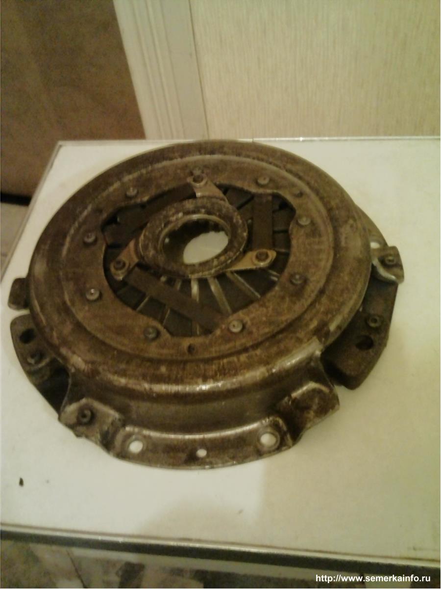

Но сейчас вопрос не в этом, загнал сегодня в сервис, сказали, что сцепление к моей машине не подходит, типа это 10-шное сцепление. Так ли это? А то я его поменять уже не могу, чек вместе с коробкой выбросил :rlc: Попадать на 6 рублей не очень хочется :no: :no: :no:
Что то мне подсказывает, что дело все-таки в РЦС, что то я не так сделал при сборе, так им об этом и сказал, но, говорят, все хорошо с рцс

Parvissimus писал(а):Ну и в качестве доказательства:
Честно говоря, ничего не понял, каким боком это видео :rlc: .

Parvissimus
что за корзина на твоей фотке? Это ж корзина не от классики.
Вот корзина от семерки:

Непрочитанное сообщение Parvissimus » Ср мар 09, 2016 20:44:38
а эта тогда от чего? прекрасно работала больше 100 тыщ км. На видео тоже другая, и ниче, прекрасно работает

Parvissimus,
я спрашиваю спрашиваю о фотографии. What is this?

Непрочитанное сообщение Parvissimus » Ср мар 09, 2016 20:51:36
This is a Luk

Непрочитанное сообщение гость » Ср мар 09, 2016 20:53:09
Не про ту фотографию речь.

Непрочитанное сообщение Препод48рус » Ср мар 09, 2016 20:54:12
Вить, это безпаучья корзина, все импортные аналоги такие, более мягкие, ВАЗовское с пауком.

Непрочитанное сообщение гость » Ср мар 09, 2016 20:56:32
Саша, это я понимаю. Там выше выложена корзина, которую к семерке никак не приспособишь по креплению к маховику.

Непрочитанное сообщение Parvissimus » Ср мар 09, 2016 21:02:19
гость писал(а):Не про ту фотографию речь.
выше лук, ниже крафт тех
Добавлено спустя 1 минуту 8 секунд:
гость писал(а):Там выше выложена корзина, которую к семерке никак не приспособишь по креплению к маховику.
все там нормально подошло по креплению, только проблема с вилкой возникла

Re: Замена диска сцепления, выжимного подшипника и проч.
Непрочитанное сообщение Parvissimus » Ср мар 09, 2016 21:08:14
Это про то, что вилка якобы в другом месте у этого сцепления, поэтому всегда в натянутом состоянии. Мне в одном сервисе аж цельных 4 спеца вообще сказали, что вилка всегда должна быть натянута, никакого люфта не должно быть, вот такие у нас спецы
Непрочитанное сообщение Parvissimus » Ср мар 09, 2016 21:12:00
Вилка относительно РЦС смещена по сравнению с оригиналом. Например - расстояние вилки от РЦС в оригинале - 10 см, при луке - 8 см. В общем завтра куплю новый рцс и сравню
Непрочитанное сообщение Tolik2402 » Чт мар 10, 2016 5:34:30
что то я подозреваю что корзина на фото по размеру выше чем стандартная, поэтому и вилка смещена относительно рцс. на корзине выбит каталожный номер, напиши сюда.
Непрочитанное сообщение Parvissimus » Чт мар 10, 2016 6:10:58
412012200
Непрочитанное сообщение Tolik2402 » Чт мар 10, 2016 7:12:27
по инету лук должен с каталожным номером 620019816
