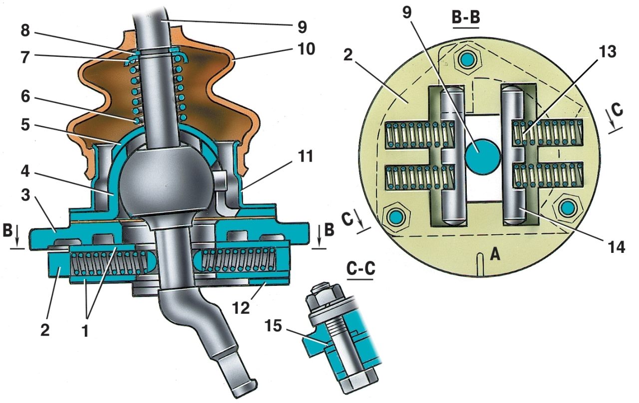

У меня такое чувство, что я потерял при поломке часть деталей... Если полную чушь спрошу особо не ругайте, я начинающий... Вот в рисунке N1, есть детали с 10 по 20 ую.... Есть подозрение, что я их потерял... Это возможно? Просто 20ая резинка порвана, и могли ли они выскочить (спрашиваю по памяти, не уверен на 100% что их там нет, просто машина дома, а я на работе) Собственно к чему вопрос. Если всё таки они ПРОтерялись, реально их отдельно купить? И 20 резинку обязательно новую брать? Я так понимаю, там все равно смазка есть? И чтоб не забилась пыль и т.д. Или нет? И ещё один момент, под этой самой резинкой, поверх коробки много смазки - диагноз или норма??? Сбасибо заранее за ответы, сегодня предстоит замена, хочу подготовится по максимуму, если не у вас спрашивать, то больше не у кого. А надо учится делать самому... :)
P.S. А ещё мужчины подскажите. Есть определенное правило на какой передаче делать сию операцию??? Или нет разницы?

Если они все потерялись,то проще рычаг в сборе купить
LanZZZer писал(а): И ещё один момент, под этой самой резинкой, поверх коробки много смазки - диагноз или норма???
Если нет этого пыльника,то масло из КПП будет выбрасывать,поэтому и КПП у тебя вся в масле.Коробка снаружи сухая должна быть.
LanZZZer писал(а):Есть определенное правило на какой передаче делать сию операцию???
Смотря какая КПП,4 или 5

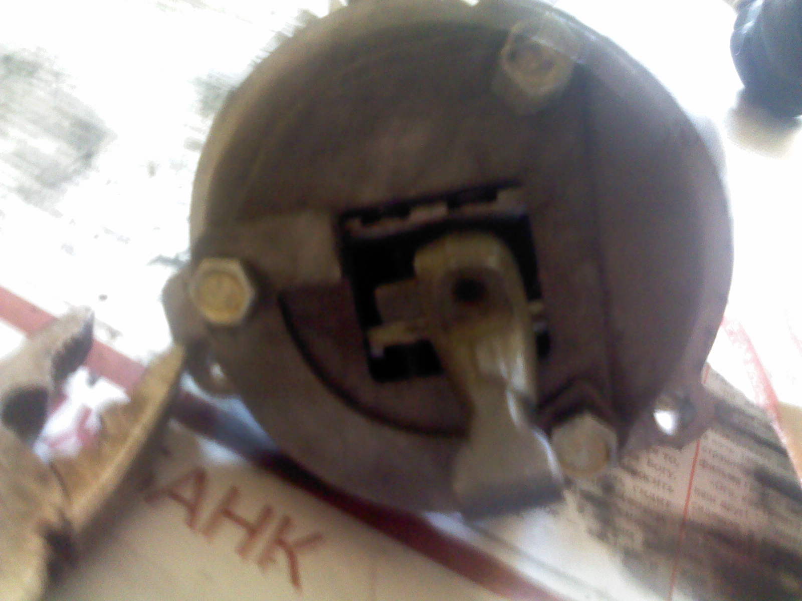

Непрочитанное сообщение LanZZZer » Сб июн 30, 2012 6:30:45

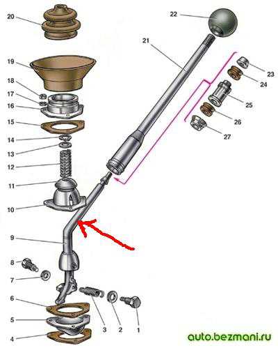

Всем привет! Ребята спасите лоха :i Испачкав руки лень было идти за фотиком, чтоб сохранить процесс разборки кулисы :( Не могу найти подробную схему сборки на 5ст кпп, с прокладками и т.д. Если есть у кого может более понятная чайнику схема поделитесь пожалуйста. Я попробую ещё погуглить.
По этой схеме не могу собрать... Боюсь не туда что-нибудь сунуть :(

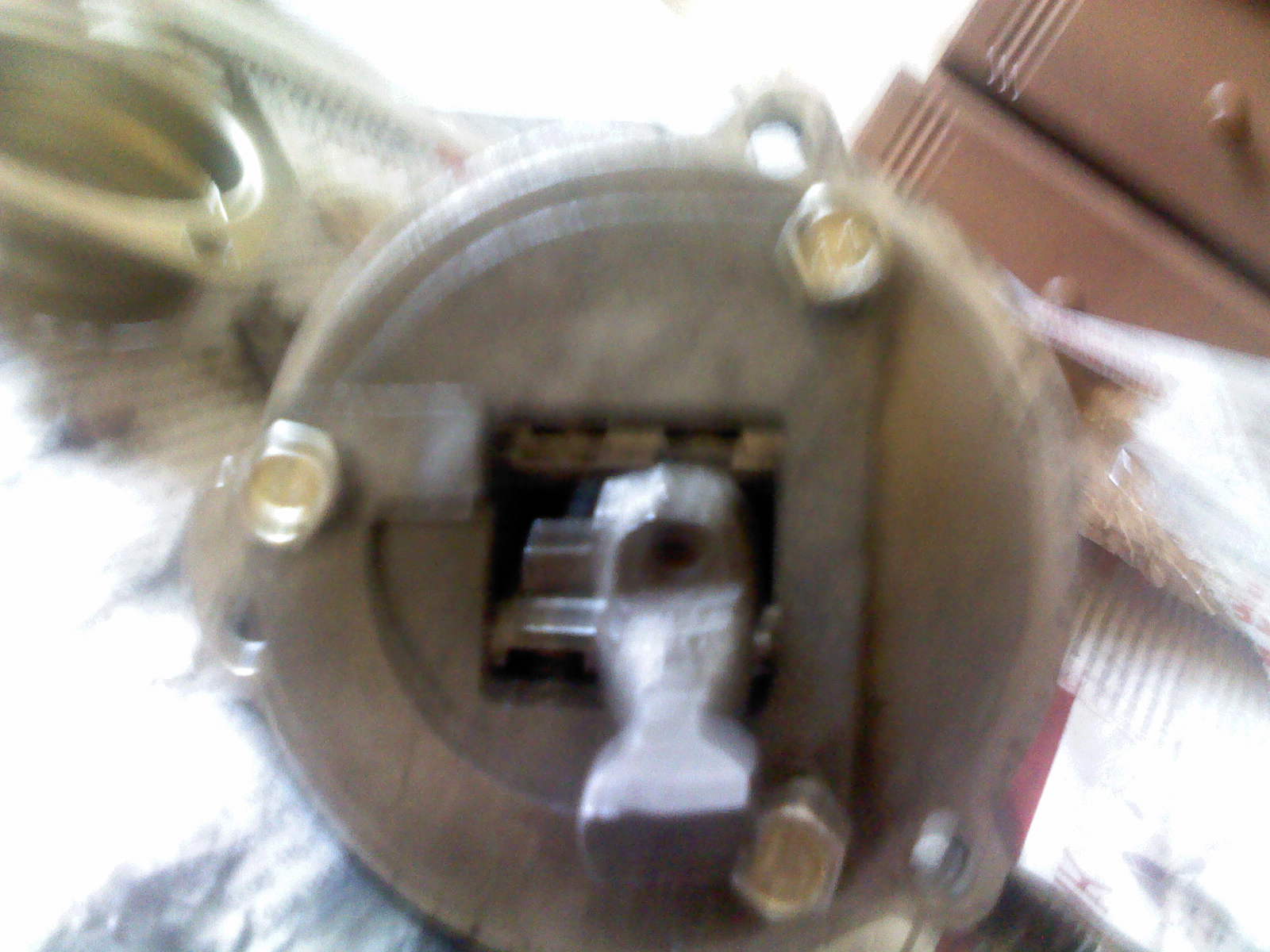

Непрочитанное сообщение LanZZZer » Сб июн 30, 2012 7:54:39

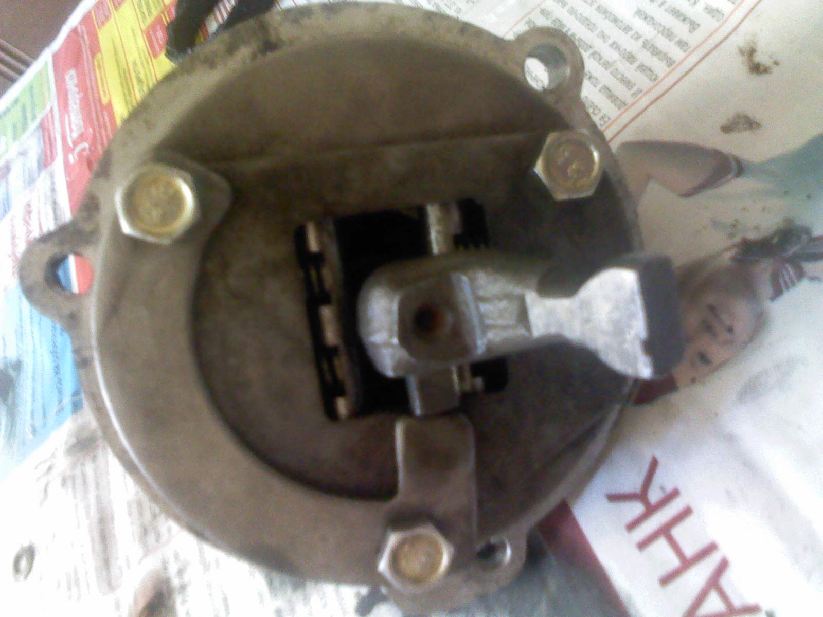

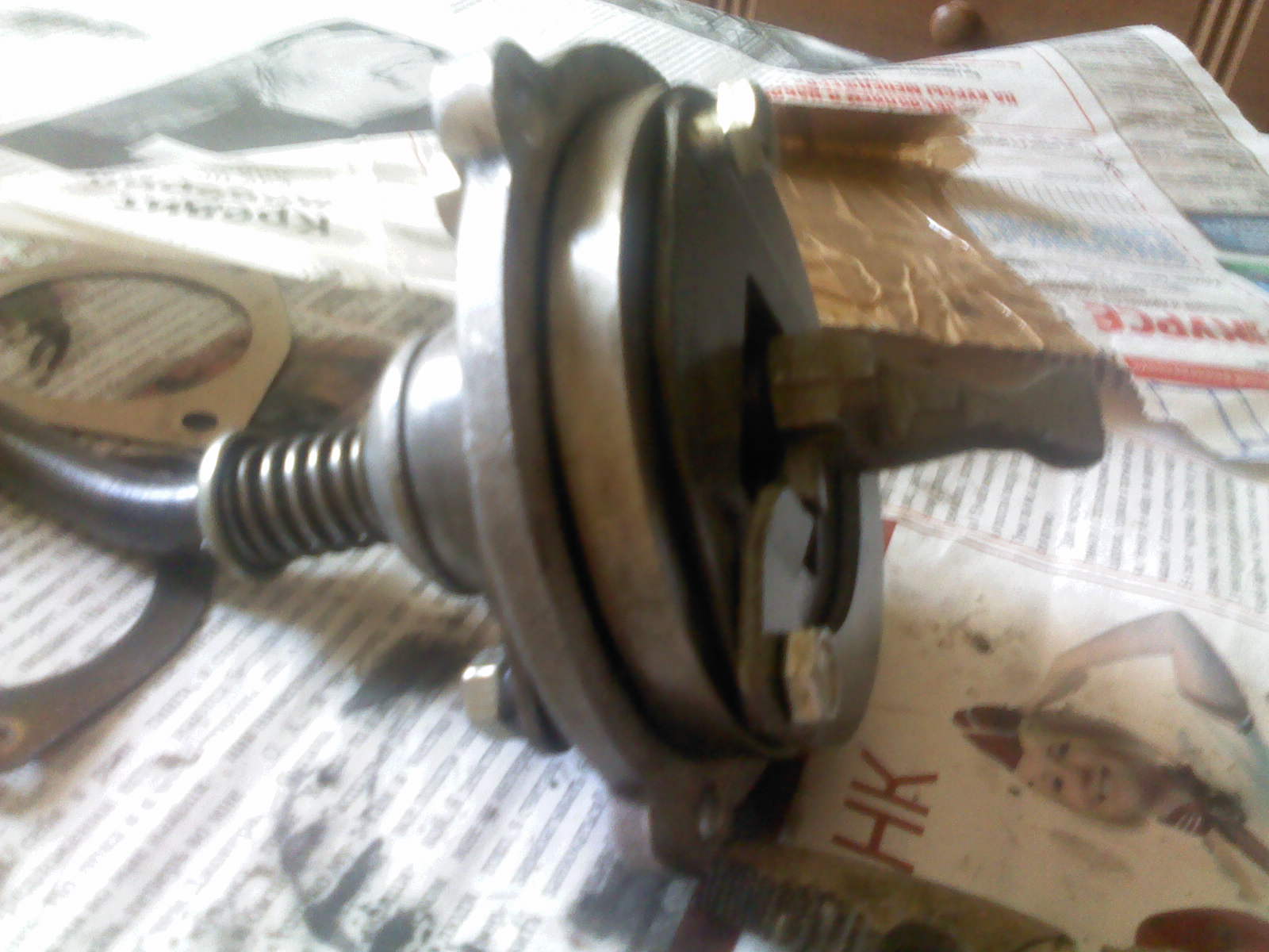

Пока окончательно не затянул все гайки и болты, скажите так должно всё быть??? Ну помимо верней детали на которую одевается резинка, её поставлю если до этого все верно.
Re: Замена рычага КПП
Непрочитанное сообщение рустем » Сб июн 30, 2012 7:59:15
LanZZZer
на второй фотке видно,что пластинка с отогнутым усиком стоит неправильно,она перевернута,усик должен стоять "оттопырено" вниз.Задача этой пластины-блокировка ЗХ,то есть,для того,чтобы воткнуть ЗХ,ты должен нажать рычаг вниз,тогда он опускается вниз и заходит ниже этой пластины

Непрочитанное сообщение LanZZZer » Сб июн 30, 2012 8:15:12
рустем писал(а):LanZZZer
В понедельник постараюсь сфоткать процесс расборки сборки
А место крепления то? Сейчас преределаю скину фото))) Спасибо!

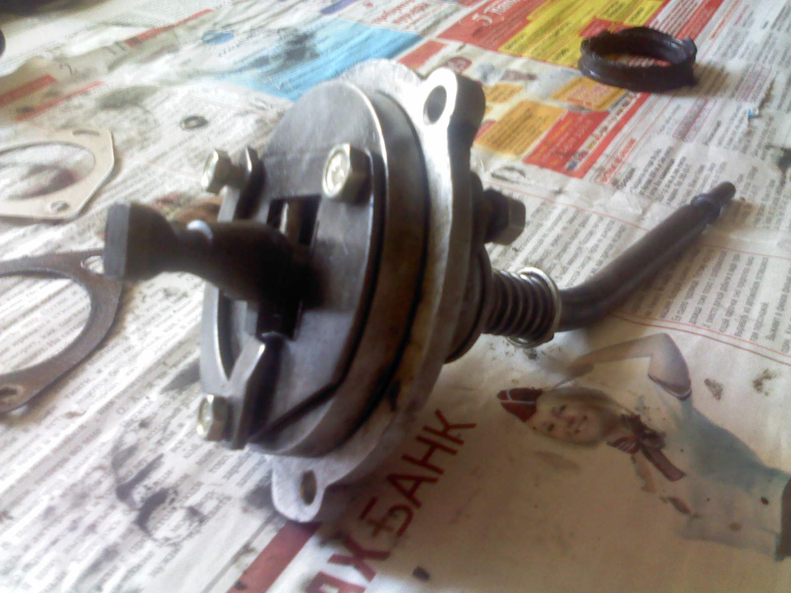

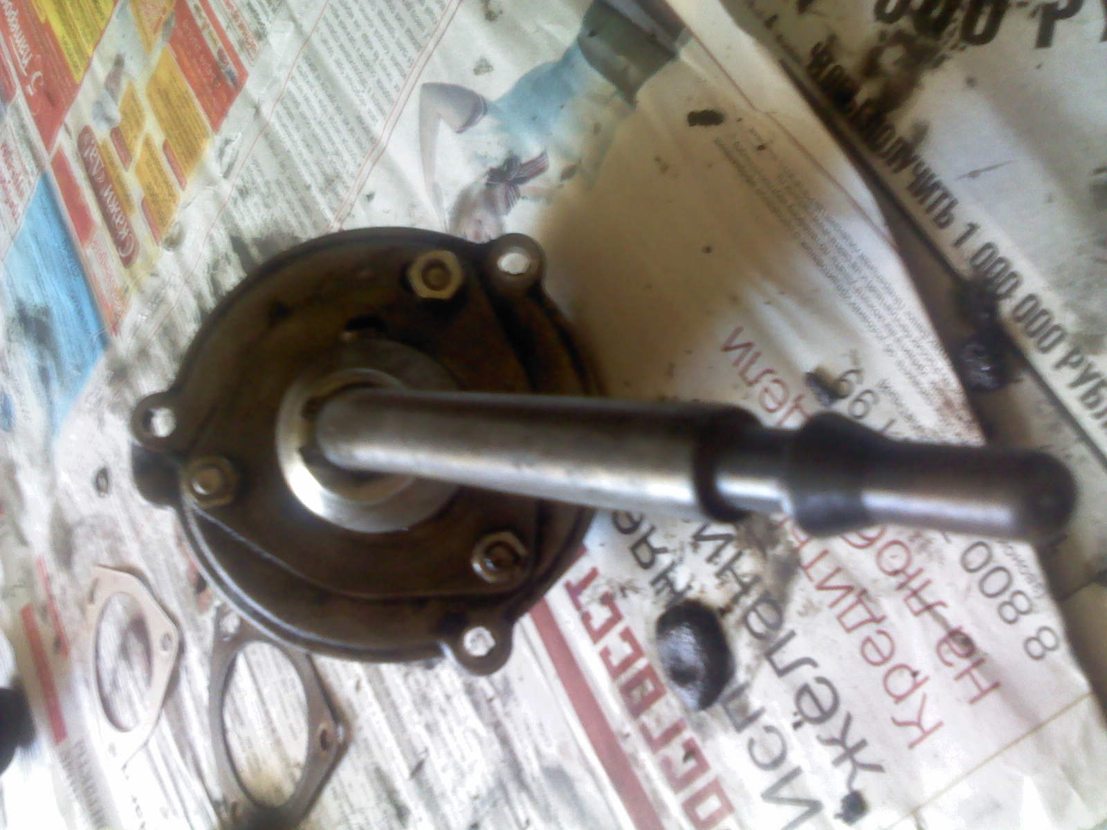

Непрочитанное сообщение LanZZZer » Сб июн 30, 2012 8:28:47
Вот что получилось:
Непрочитанное сообщение рустем » Сб июн 30, 2012 8:35:16
LanZZZer
вроде как похоже на правду,мне сложно по фотке определить,привык своими руками щупать,проверь-для включения ЗХ рычаг надо немного утопить (как на машине).И железный кожух (с прорезями который) сверху не поставлен...
