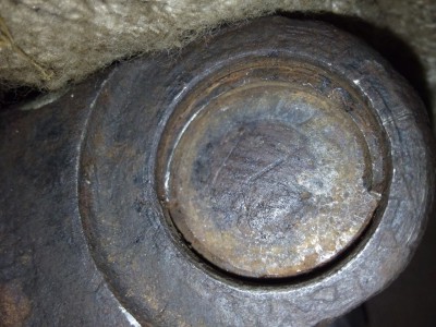

Непрочитанное сообщение Rickrose » Пн авг 31, 2015 18:32:15
Что делать, если одно стопорное кольцо сломалось, как извлечь?

Непрочитанное сообщение Rickrose » Вт сен 01, 2015 19:38:23
Что-то я походу сделал не так. В общем не знаю как снять сломанное стопорное кольцо, ну и соответственно как снять крестовину. Остальное снялось легко, всё пометил. Можно ли распилить болгаркой?

Непрочитанное сообщение said74 » Вт сен 01, 2015 20:08:37
Rickrose писал(а):как снять сломанное стопорное кольцо
тукни молотком по дну крестовины, обломок освободится, потом аккуратно снимешь

Re: Ремонт и замена крестовин классики
Непрочитанное сообщение Rickrose » Вт сен 01, 2015 20:10:14
said74 писал(а): тукни молотком по дну крестовины, обломок освободится, потом аккуратно снимешь
кстати, с другой стороны снял кольцо? если да, то через вороток выстучи ее нафиг и все
Долбил через ударную головку 2кг молотком, ни в какую не идет. :no:

Непрочитанное сообщение Антон80 » Вт сен 01, 2015 20:45:47
Сверлышко его не возьмет? Если сделать отверстие, чтобы зацепить?

Непрочитанное сообщение Rickrose » Вт сен 01, 2015 20:56:12
Антон80 писал(а):Сверлышко его не возьмет? Если сделать отверстие, чтобы зацепить?
Думал об этом, но станет ли сверлиться крестовина?

Непрочитанное сообщение zombie177rus » Вт сен 01, 2015 21:35:37
Любая крестовина в любом состоянии разбирается через молоток. Какие нафиг свёрла?????? (w00t)
